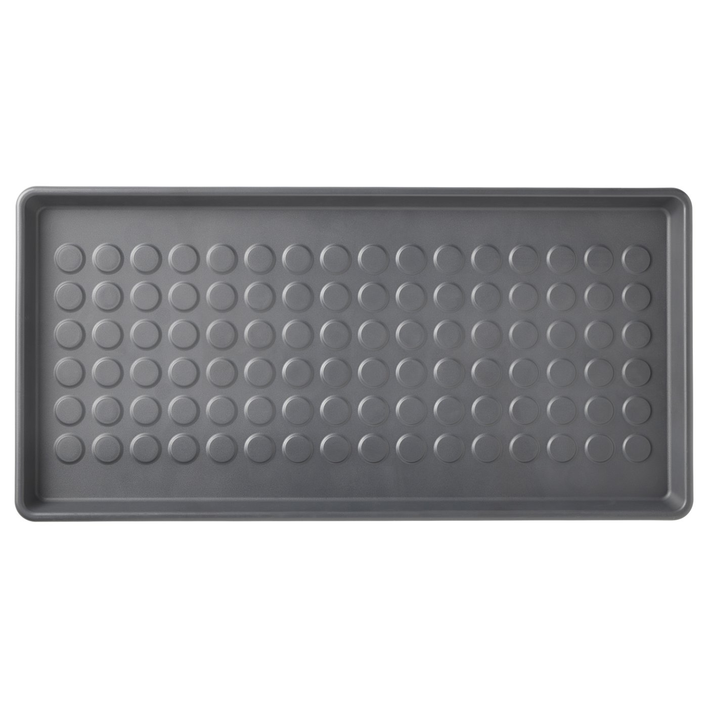

Ikean kaukalomatto on vielä piirun verran noita pienempi, 71x35 senttiä.
