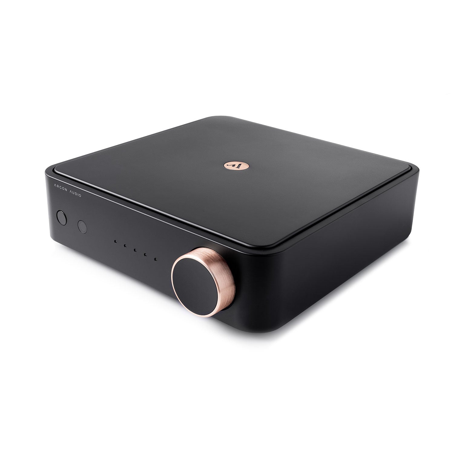

Jos ei ole tarkoitus vetää surroundia niin stereovahvistin sopivilla liitännöillää riittää hommaan täysimittaisen viritinvahvistimen sijaan.
Tyyliin:
