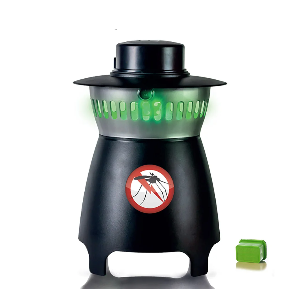

Mosquito Magnet Pioneerin hankinta edessä, olikos näissä nyt jotain eroja eri vuosimallien välillä vai voiko surutta ostaa sieltä mistä halvimmalla irtoaa? Kiitos.
Ainoa ero jonka tiedän on vuoden -17 jälkeen poltin muuttui niin ettei sitä tarvitse putsailla kalleilla paine patruunoilla. Vuosimallin näkee sarjanumeron alusta, esmes mulla PTO20 eli vuosi -2o.
Mosquito Magnetin valmistaja Woodstream vastasi näin kun kysyin onko viime vuosilta vuosimallieroja Pioneer & Executive -malleissa: "There have been no recent changes to our traps. We do not have a way to adjust the temperature shut off feature. Our traps do not have an automatic power-on if there has been a power outage. "
Mosquito Zapper vaikuttaa suomen markkinoille uudelleenbrändätyltä AMT-200 tuotteelta, minkä saa halvemmalla täältä:
Aiempi malli ei yhden arvostelun perusteella saanut kehuja kestävyydestä:
Toisaalta jos Mosquito magnet on myös jatkuvasti rikki niin voisihan tuollaista kokeilla.

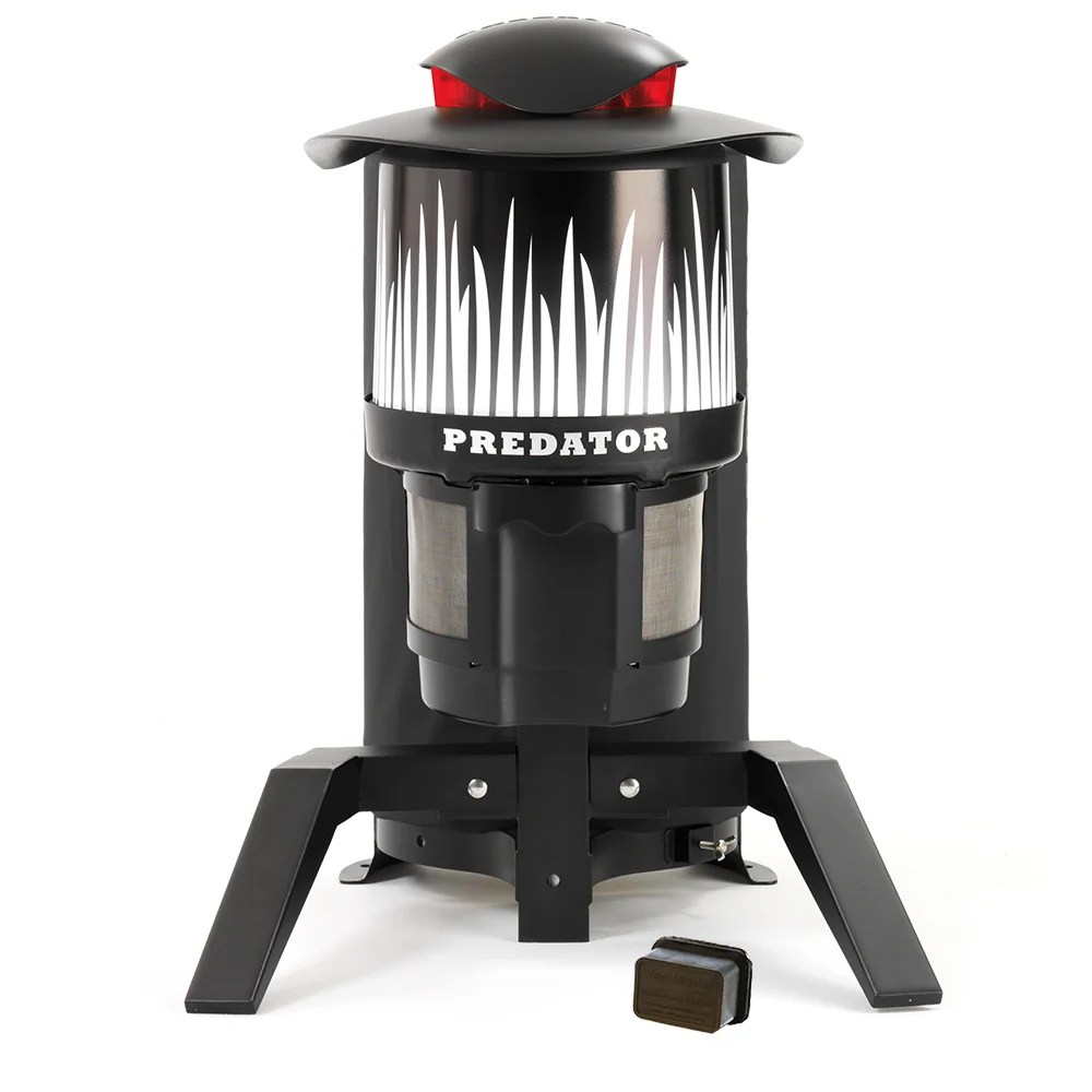

Onko kenelläkään kokemusta ruotsalaisesta Predatorista?
Mosquito Zapper ei vakuuttanut testissä:
Sen sijaan Predator vakuutti ja tässä hienona etuna se, että ei tarvitse sähköä toimiakseen:
Predator saattaa lähteä tilaukseen.
Mutta noissa AMT 100 ja 200 malleissa ei näytä olevan käytössä hiilidioksidipulloa, kuten Mosquito Zapperissa?
