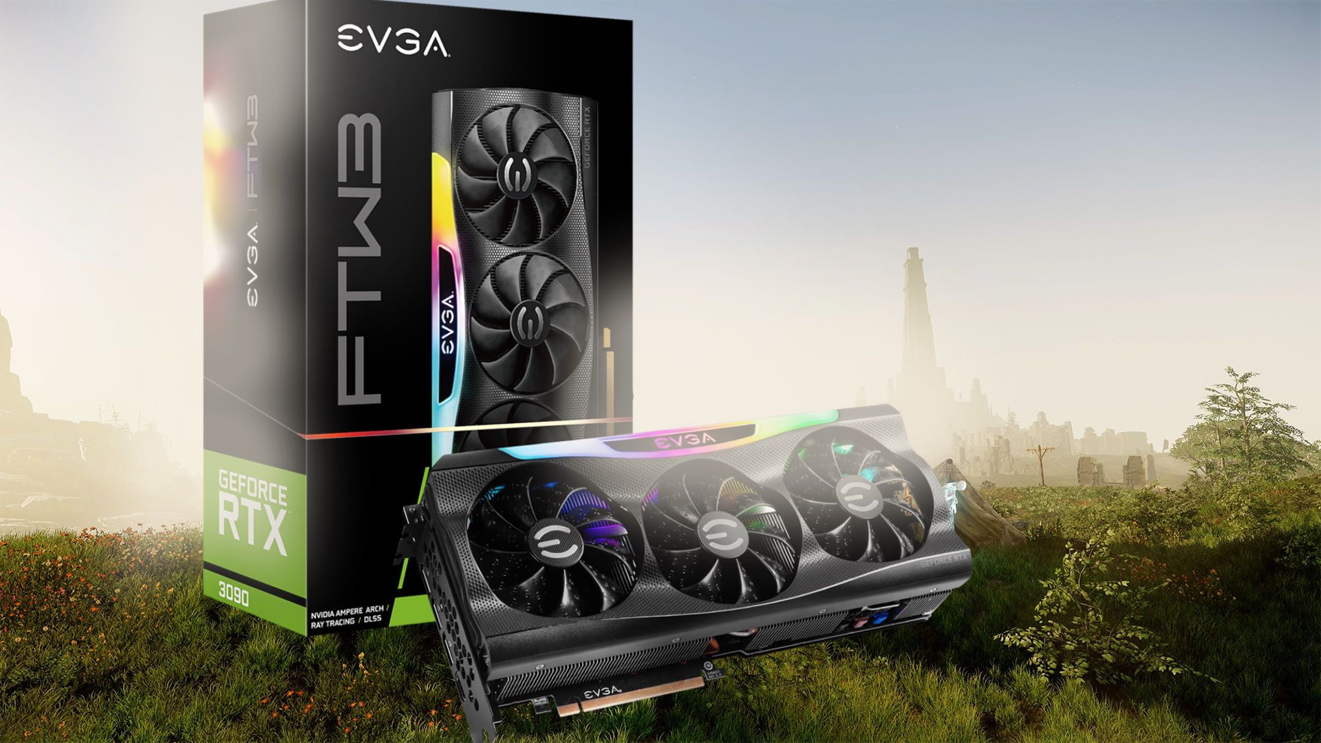

Oma Gaming OC 3090 meni rikki New Worldia pelatessa. Kerroin reilusti vesijäähdyttäneeni kortin oikein kuvien kera. Gigabyte lupasi korjata kerran... siis yhden kerran WTF? Sinänsä virhevastuuhan ei voi pakoilla sanomalla, että se ei ole enää voimassa, mutta joopa joo.
Oletko muuten omallasi yrittänyt pelata New Worldia? Tai siis en suosittele, mutta jos olet, niin olisi kiva kuulla toimiko kortti ihan ok?
Luulisi et nää saatanan valmistajat tajuaa et ilmalla ei pääse kuuhun asti.Eiköhän ne jotka haluaa laittaa vesille kortin osaa asiansa .Laittaisivat selkeä ehdot mantereesta riippumatta.Mulla oli 2000 luvun alussa yks gigashitin emo eikä toista tule.Matkan varrella on ollut Abit,Msi,Epox,ja ainakin Asuksen lankkuja.Taisi muuten olla yks gigashitin kortti muistaakseni 580 joka meni kaverin koneeseen.Se oli ainoa näyttis joka oli vedellä jäähtymässä ja toimii tänä päivänäkin tosin ilmalla.....
Joo, no tossa varmaan vaatii vähän sen verran epärehellisyyttä et omalta kannalta fiksumpi olla kertomatta et se on vesillä se kortti. En ite koe kovinkaan suuria omantunnon tuskia jos tollasta täytyy joskus tehdä, sillä ite kyllä tiedän onks se kortti ottanu fyysistä vahinkoa asennuksen aikana vai ei. Jos on, niin sit mennään kotivakuutuksen kautta eikä valmistajan takuulla. Jos ei niin sit koen et on ihan ok laittaa takuuseen vaikka sen kortin onkin avannu, ei niitten siltikään itekseen pitäis kuolla.
Tuota Gaming OC:ta mulla ei enää ole, se vaihtu jo joskus 2020 Marraskuussa TUFiin joka on kyllä blokitettu ollut jo nyt vuoden. New Worldia en oo ite ikinä pelannut enkä varmaan tulekaan pelaamaan, en oo tarkemmin tutkinu asiaa mut siinä moottorissa on jotain suht pahasti viturallaan kun se ei välttämättä kunnioita powerlimittejä ihan miten pitäis.
Siinä moottorissa ei ole mitään vikaa, vaan korteissa on.
