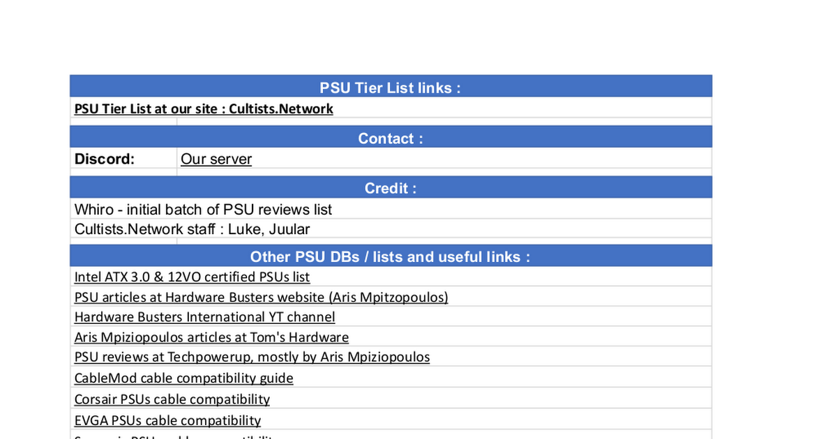

Nää tiedot on tosiaan poimittu tosta Cirruksen listasta, jos on virtalähdettä ostamassa uusille lapuille niin kannattaa tosiaan sitä vilkuilla, näkee nopeella vilkauksella et kuka on valmistanu kenenkin virtalähteet, sekä mihin malliin ne perustuu.
