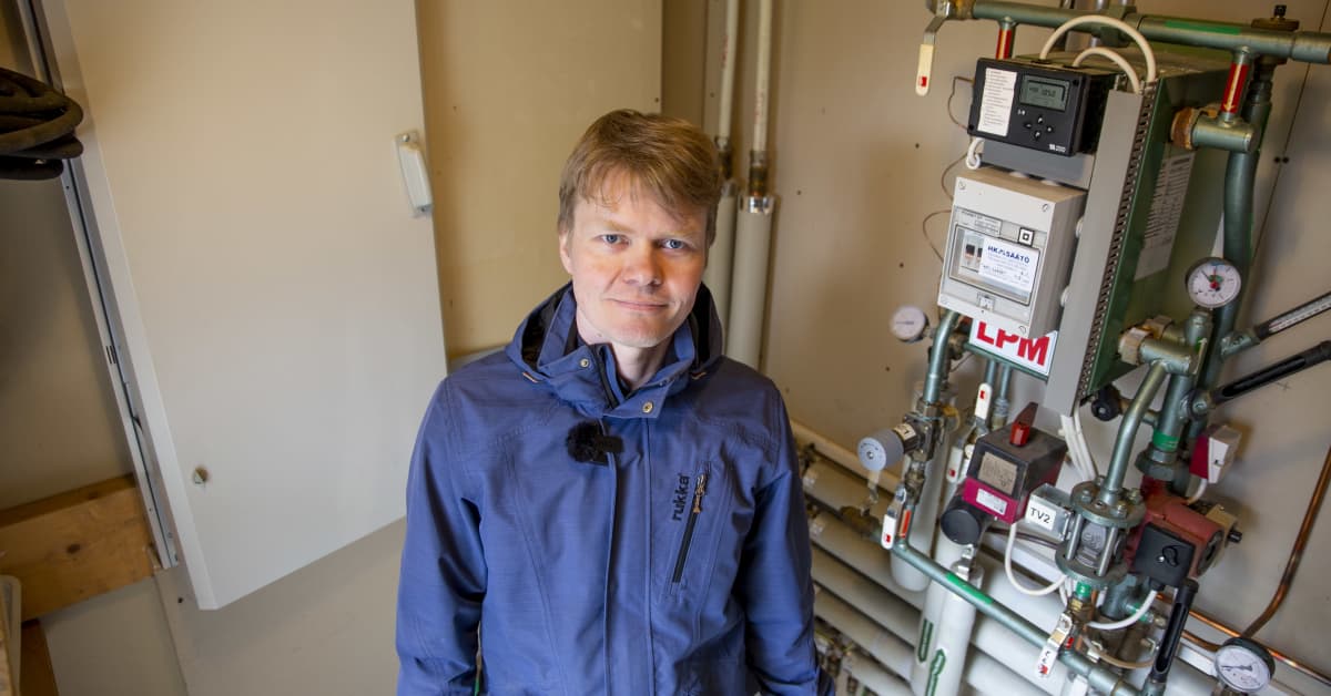

Noistahan oli paljon juttua pari vuotta sitten.
Niin, Helen on ainoa yhtiö minkä olen kuullut tuollaista maksua perivän.
