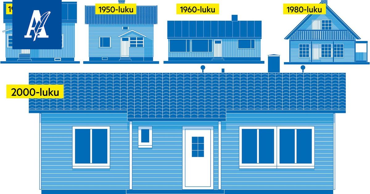

Mikä mahtaa okt asumisessa olemaan sellainen rakennusvuosi, että voisi kohtuu riskittömästi sellaisessa asustella ja pienellä ylläpidolla selvitä. Helppo vastaus lienee rv 2026, mutta jos miettii niin onko jotain vuosi lukua kun rakennus tekniikka, materiaalit tai tavat on ottaneet selkeitä parannuksia. Vähän miettinyt että 2000 luvulla tehty olisi hyvä pohja ajatuksena. 70-80luku alkaa olla ikääkin jo aika reilusti, ehkä 90luku voisi mennä.
Toki 2000luvun tekeleissäkin alkaa olla märkätilojen käyttöikä lopussa, jos huonosti pidetty tai huonoilla materiaaleilla tehty.
Vesiputken muovitettuna olisi kyllä jees, näin ollen olisi vaihdettavissa ilman purkutöitä aikanaan.
AI:ltä varmistin tuon nimityksen. Taitaa olla tullut joskus 1980 luvun aikana käyttöön? Toki varmaan tarkkana saa olla, että kuinka talo oikeasti on perustettu?
Me kiikaroitiin tällä ajatuksella 90-luvun loppupuolesta eteenpäin taloja, ja noista ysäritaloistakin pelkästään ns. moderneilla ratkaisuilla rakennettuja eli koneellisella ilmanvaihdolla ja vesikiertoisella lattialämmityksellä. Päädyttiin 2005 rakennettuun taloon mutta kierrellessä kävi erittäin hyvin selväksi, että jokainen talo on lopulta yksilöllinen. Aika hyvä nyrkkisääntö on kuitenkin, että 2000-luvulla on jo tehty ihan fiksuja ratkaisuja. Mitä vanhempaan menee sitä enemmän tietysti käy todennäköisemmäksi, että katolle voi joutua tekemään jotain tai tekniset laitteet (lämmitys, ilmanvaihto) ovat tiensä päässä. Kylppäreissä on tällä vuosituhannella lyöty vesieristeetkin jo kattoon asti, ja jos paikat ovat ehjiä niin tuskinpa niihin remonttia joutuu tekemään vaikka jokin tekninen käyttöikä tulee paperilla vastaan.
Näissä on vain se vinkeys, että tuo tietynlainen varmuus näkyy myös pyyntihinnoissa. Kasaritaloja saa pitkälti tonttimaan hinnalla siinä missä 20v vanhasta talosta joutuu maksaamaan ihan rahaakin.
kohtuu riskittömästi ja pienellä ylläpidolla

Tähän ei ole yhtä oikeaa vastausta tai vuosilukua...
Vanhemmissa kohteissa kriittisimmät remontit voivat olla jo tehty ja jos ne on tehty hyvin, pitäisi asumisen olla kohtuullisen huoletonta. Toisaalta uudiskohteissakaan ei virheiltä läheskään aina vältytä ja riippuu yksittäisistä seikoista, voiko asuminen olla huoletonta vai ei. Mikään takuu tai virhevastuut eivät poista sitä tosiasiaa uudiskohteissakaan, että jos huolettomuutta etsii ja kohdalle sattuukin se enemmän rakennusvirheitä sisältävä talo, niin niistä joudut varmasti tappelemaan pitkään ja mahdollisesti raskaasti ennen kuin asiat on korjattu, vaikka lopullinen taloudellinen kustannus ei olisikaan valtava.
Kuten edellä oli todettu, todennäköisimpiä huolettomia kohteita ovat ne, jotka on tehty omaan käyttöön ja mielellään ei liian tiukalla budjetilla. Yleensä myös jo jonkun vuoden vanha kohde lienee kohtalaisen turvallinen siinä mielessä, että mahdolliset ilmeiset rakennusvirheet olisivat jo käyneet ilmi. Asiaa toki auttaa myös se, jos rakentaminen on aikanaan huolellisesti dokumentoitu. Nimittäin huolellinen dokumentointi todennäköisesti on tarkoittanut myös huolellisempaa rakentamista, koska virheitä ei silloin niin vain peitetä.
Oli kuitenkin kyseessä uusi tai vanha kohde taikka vastikään remontoitu, jokaista yhdistää se, että täysin huoletonta asumista ei ole olemassakaan. Hyväkin kohde muuttuu huonolla käytöllä ja huoltojen laiminlyönnillä hyvin äkkiä huonoksi kohteeksi. Esim. ilmanvaihdon huollon laiminlyönneillä saa helposti ongelmia aikaiseksi tai jättämällä korjauksia tekemättä tai pitkällä viiveellä niiden toteamisesta.
Haluan lopuksi tuoda myös ilmi sen tosiasian, että vaikka nykyään rakentamisen tekniikat ja laatu lienee paperilla parempaa kuin ennen, se ei kuitenkaan välttämättä tarkoita, että taloa on rakennettu tarkasti niitä noudattaen. Näistä on nykyään aika paljon uutisointiakin, vaikkakin otsikot koskevat pääasiassa kerrostalorakentamista. Eli vaikka rylleissä tai alan kortistoissa olisi hyvätkin ja seikkaperäiset ohjeet jonkin asian tekemiseksi oikein ja määräysten mukaan, viime kädessä tekijä määrittää lopullisen laadun. Jos rakentamisen aikana on oiottu mutkissa syystä taikka toisesta ja erinäisiä työvaiheita on skipattu tai jätetty tekemättä kokonaan, se ei ostajaa hirveästi lämmitä, että kyseessä pitäisi olla "huoleton uudiskohde".
Hyviä vastauksia paljon ja linkki oli myös hyvä lukaista. Samoja ajatuksia itselläkin aiheesta, huoletonta asumista ei toki koskaan ole olemassa omassa talossa, mut vähentää selviä sudenkuoppia niin paljon kun mahd ennalta. Pitää etsiä kaikkea mahdollista tietoa mahd paljon, eipä tässä asian kanssa vielä kiire ole.
Lähinnä siellä mietityttää kalliit piilo ongelmat kuten kosteusvauriot, näihin kuntotarkistus lienee pakollinen ja ehkä jotain muutakin aiheeseen liittyen? Katto, ikkunat, sähköt, vesiputket pitäisi olla nykyään aikalailla kunnossa, ollen kalliimpia kokonaisuuksia muihin nähden.
Yksinkertainen vastaus: 90- ja 00-luvut.
Pahimmat riskirakenteet tunnistettu ja pois käytöstä, muttei vielä energiatehokkuuden vuoksi muovilla vuorattuja taloja jotka ei hengitä ja siksi homehtuu.
Todellisuudessa jokainen talo on yksilö ja riskeihin yms. vaikuttaa itse talon lisäksi sen sijainti, rakennustapa, tehdyt rempat ja asumistapa yms.
