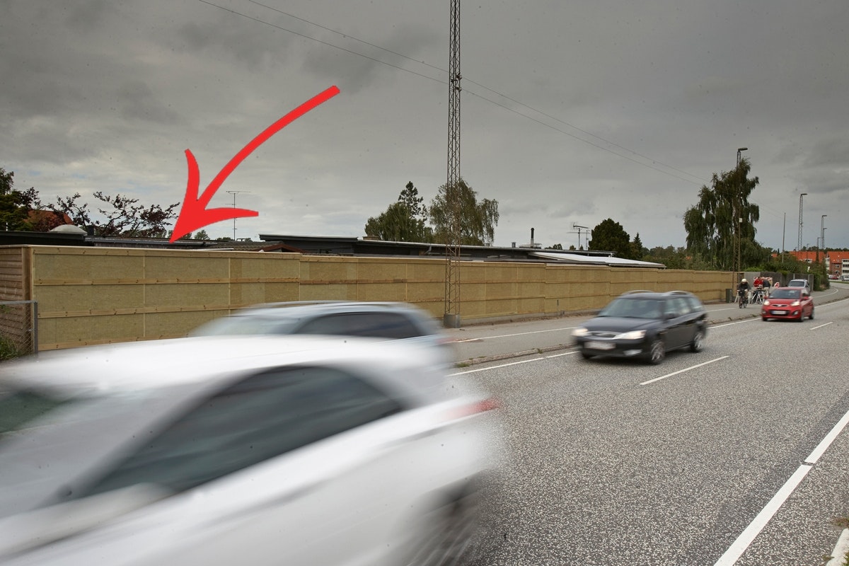

Haaveilen OKT pihan reunaan aitaa joka estäisi edes jonkin verran viereiseltä kadulta kantautuvaa autojen melua sekä toimisi toki nättinä näkösuojana.
Perus puuaita tai vinyyliaita ei käsittääkseni liiemmin ääntä eristä vaikka tekisi ilman rakoja ja niin korkeaksi kuin luvan kanssa saa tehdä.
Törmäsin kuitenkin tällaseen, että puuaidan sisään laitetaan kivivillalevyjä, joka oikeasti voisi eristääkin kohtuullisesti melua:
Luksusaita, jossa on valot ja äänieristys

En nyt ehkä itse lähtisi diy hommiin, mutta kyselenkin vinkkejä tekeekö kukaan tämmösiä?
Eli pähkinän kuoressa siis siisti valkonen puuaita (mahd. korkea mielellään) ja sisuksissa joku eristävä materiaali esim tuo kivivilla.

Itse aita-asiaan: enpä oo kuullut tollasesta aidasta, jossa olisi villaa sisällä. Sinänsä en keksi, miksei niin voisi tehdä, voi se ehkä vähän kallis olla. Jokin tuija-aitakin varmaan vaimentaisi, mutta sillä kestää kyllä vuosia, jotta kasvaa tarpeeksi isoksi.
Tuijat kyllä kasvaa nopeasti, mutta vaimennuksesta en tiedä. Hiljattain huomasin, että kunnan ohjeiden mukaan saisi olla max. 2,5m kasvisaita, mutta tuo taitaa kyllä olla lähemmäs 3m tasoon leikattu :) Umpinaista rakennettua ja kunnolla vaimentavaa aitaa ei täälläpäin saa rakentaa ilman lupaa kuin 0,5m korkuiseksi eli mitään vaimentavaa ei tuolla saa kyllä aikaiseksi, lähinnä kynnyksen.
Tuija-aidan vaimennus lienee hyvin lähellä nollaa. Kyllä pitää olla umpinainen rakenne, jotta vaimennusta syntyy.
Tiheä tuija-aita kyllä riittää pehmentämään tien ääniä. Esim. juuri näiden kelien nasta vs asfaltti -melua, joka on osin aika korkeaa taajuutta. Ei se sitäkään poista, mutta vie terää pois. Kaikki matalat taajuudet tulee suoraan läpi, eli jos moottorimelua haluaa karsia, niin sitten täytyy olla vähintään puuta/komposiittiä.
