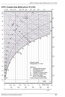

Kesän ja syksyn sateisilla keleillä kosteusprosentti on mittarin mukaan todella korkealla, nyt 75 %. Mitä tuolle kannattaisi tehdä?
Musta tuo kuulostaa normaalilta kesäkosteudelta.
Mulla nyt "tallissa" 18.6c / 81% shelly näyttää 18.9 / 74.5% lattian lämpö n.17.5c
Ulkona ilmatieteenlaitoksen mukaan 17.1c / 84% kastepiste 14.4c, aamulla oli ovi auki pitkään.
Noilla prosenteilla vesi ei mulla kondensoidu katsotaan elokuussa kun kastepiste on 19c
Lämmitystä lisäämällä prosentteja saa pienennettyä mutta kesällä ei maksa vaivaa.
En ole lämmittänyt ollenkaan, patterin termostaatti on 10 asteessa. Nyt näkyy olevan 17,8 C/ 71 %. Onhan nyt toki sateinen kelikin, mutta mietin vain voiko olla jotain haittaa rakenteille tai muulle.
Eristetty ulkovarasto jonka "ilmanvaihto" on venttiilit oven ylä- ja alaosissa. Kesän ja syksyn sateisilla keleillä kosteusprosentti on mittarin mukaan todella korkealla, nyt 75 %. Mitä tuolle kannattaisi tehdä? Säiliöön vedet keräävä ilmankuivain on aika työläs seurattava tilassa jossa ei päivittäin käy.
mikäs on ulkoilman kosteusprosentti? eikös sisällä ole silloin sama prosentti jos tuodaan raakaa ulkoilmaa sisään? olettaen että sisäilman lämpötila on sama kuin ulkoilman. Absoluuttinen kosteus pysyy samana.
Tällä hetkellä on ulkona yli 90 %. Asuintiloissa kosteus vaan pysyy samoissa oloissa ilman lämmitystä huomattavasti matalammalla vaikka ei oltaisi kotona.
Ei vaikuta rakenteissiin, suuremmilla prosenteilla voi tarkkailla kylmiä nurkkia ne kostuvat ensin.
Kesäisin olen tarkkaillut ilmatieteen laitoksen kastepistettä, jos on matala niin laitan kellariin kuivaavan läpivedon.
Suhteellinen kosteus on vähän hankala suure koska vaikka vesimäärä pysyy samana niin prosentti muuttuu lämpötilan muuttuessa.
en tiedä mitkä lämpötilat siellä on mutta esimerkiksi jos ulkona on 15°C ja RH 90% niin silloin absoluuttinen kosteus on n. 9.5g/kg kuivaa ilmaa. se kun lämmitetään 22 asteeseen niin RH on sen jälkeen n. 58%, absoluuttinen kosteus pysyy samana. tämä voidaan tarkistaa esim HX diagrammista jos ei halua alkaa laskemaan. Jos käytössä on sitten esim ilmastointi joka poistaa kosteutta niin silloin homma menee uusiksi.
