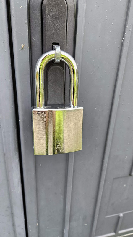

Onko kukaan laittanut tonttikeskukselle omaa lukkoa? Tuntuu täysin järjenvastaiselta ja vastuuttomalta että tossa pihalla jöpöttää kaappi josta saa käydä sekunnissa laittamassa talon kylmäksi ken haluaa. Etäluettava mittari on siellä. Jossain sopimusehdoissa aivan jäätävät seikkaperäiset ohjeet kuinka joku saatanan sarjoitettu avainsäiliö pitää olla 1.5 metrin korkeudella talon seinässä jne, ja aikeissa oli kyllä ohittaa tuollaiset ohjeet ja laittaa siihen mitä haluan. Onko kuinka yleistä että sinne jonkun sähkömiehen pitää päästä kiireellä kopeloimaan jotain? Mitä tuosta pahimmassa tapauksessa voi seurata? Ne joutuu repimään kaapin auki ja maksan uuden oven?
Mietin aikoinaan samaa asiaa ja sain Carunalta Espoossa kirjallisesti sähköpostiin luvan jossa antavat luvan laittaa oman lukon kaappiin.
Kirjasivat heille itselleen ylös ja kyseisen kaapin avain on jemmattuna kiinteistössämme jos joskus tarvitsi lukkoa avata eikä ole itse kotosalla.
Suurin mikä meni salvasta läpi:

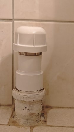

Tuossa päävessan pöntön vieressä huomasinkin tuollaisen viemärin osan? Näyttää vanhalta, niin olisiko se päässyt jäämään vähän auki? Toisessa vessassa ei tuota osaa ole.
Kun tuon otti pois, niin viemärin lemut tuli suoraa. Eli kyllä se varmaan toimii, vaikka vanha onkin. Varmaan joku virka tuollakin sitten on?
Google kertoi, että tuo olisi viemärin alipaineventtiili.

En muista kyllä nähneeni tuollaista oikein missään?
Mutta ilmeisesti se on tuollainen 20€ maksava osa?
Mittasin putken työtömitalla. 50mm, eli tuo olisi juuri sopiva uusi osa.

Noi alipaineventtiilit on ns. huoltokohteita; se kumi-läppä mikä niissä yleensä on hapertuu ajan saatossa ja silloin viemäristä pääsee hajua. Kannattaa uusia.

Bilteman alipaineventtiili ei käynytkään suoraan paikalleen. Mutta sahasin siitä vanhasta venttiilistä pätkän putkea, niin sain tiiviisti kiinni.
Uuden venttiilin saa myös ruuvattua auki, niin sen huoltaminenkin onnistuu. En tiedä oliko vanha alkuperäinen, eli 44 vuotta, mutta suht huonolta se jo näytti.

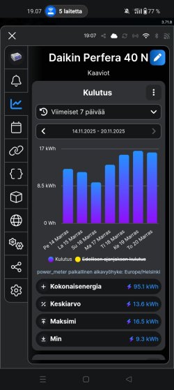

Mikä on talon pohjakulutus? Mulla on luokkaa + 1 kW ja kylmemmillä keleillä jo 2 kW. Tuolla saa jo haitaria peruskulutukseen 24-48 kWh/vrk ja siihen päälle MLP, joka pyörii mulla täysin ilman sähkövastuksia nyt jo 12 vuotta. Muut käytöt kuten liesi, saunan kiuas ym vielä päälle, niin alkaa tehoa kertymään kulutukseen. Mutta ensimmäiseksi tuo pohjakulutus esiin. Ilmastointi kylmälaitteet, kiertopumput ym jatkuva kulutus esiin ja se on pohjakulutus, jabsen ku vähentää, alkaa päästä jyvälle.
Tuossa on kuva omasta kulutuksesta tällä hetkellä. Pohjaa vajaa 2 kW teholla ja yksi tuollainen käyntipurskahdus on aina n 3-4 kWh. ILP näkyy autotallin 80 neliön lämmityksessä vaelteluna.

Täällä pelkkä talon lämmitys ILPillä (pelkästään) vie 16.5kWh päivä. 120m2. 1981. Etelä-Pohjanmaa. Talossa kiinni 35m2 kylmä autotalli, jossa ei kyllä autoa ole. Sisälämpötila 21C, mutta äsken kurkkasin, niin oli vähän suuri 21.5C.

Nyt seuraillut muutaman päivän kulutusta kun ollut -2–8 astetta pakkasta. Koko talon kulutus ollut nyt muutaman päivän 50kwh/pv. Eikös tuo vaikuta aika korkealta maalämmöksi? Kompressori kyllä käy lämpöässässä ja menoveden käyrätkin on maltilliset.
Voikohan tossa pumpussa olla joku vika vai voiko autotallin lämmitys syödä noin paljon sähköä? Autotallissa lämpö joku 17-18 astetta pikku pakkasella.
Voiko esim. IV-kone kuluttaa sähköä? Onko mahdollista seurata reaaliaikaista kulutusta esim. uusi sähkömittari+P1 meter?
Muutatettiin kylmä n. 5m2 varasto puolilämpimäksi, seinät ja katto finnfoamilla eristys ja päälle halvin karvavaneri, lattia edelleen alkuperäinen maapohjainen betonilaatta. Kaksi ilmanvaihtoaukkoa eri seinillä, pakkasilla olen pitänyt niitä kiinni kun ei tuolla pitäisi isompaa kosteuskuormaa olla, sähköfillari lähinnä ja se mitä ulkoilmasta tulee. Yksi 1000w Wi-Fi-Adax seinällä, kun tarjouksesta halvalla sai.
Sama operaatio olisi edessä, paljonko tuli finnfoamia ja miltä kulutus on näyttänyt? Tuliko lattiaan mitään (tasoite, maali)?
XPS300 FINNFOAM PUOLIPONTTI 50X2485X585 luki laskussa, piti oikein tarkistaa :) Talven kovimpien pakkasten kulutus puuttuu (adax vaihtui vasta maaliskuussa, siihen asti oli joku nurkista löytynyt vanha 400W peruspatteri), mutta maaliskuussa näyttää menneen 58 kWh ja tässä kuussa 45kWh.
Lattialle ei muistaakseni tehty mitään, jälkikäteen ajateltuna senkin olisi kyllä voinut eristää ja pistää jonkun levyn päälle ennenkuin kantoi kamat sisään. Lisäksi oven tiivisteet vaihdoin ja laitoin kynnyksen sekä nurkista löytynyttä styroksia sisäpintaan, arvelin että seurailee talven ja katsoo sitten lähteekö vaihtamaan kunnolliseen ulko-oveen. No, näyttäisi että nyt seuraillaan vielä toinenkin talvi...
