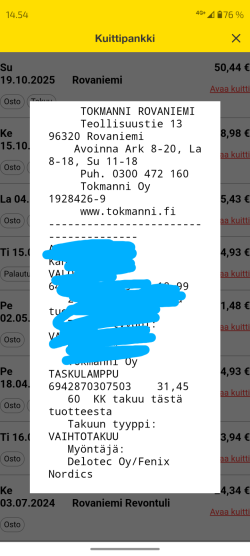

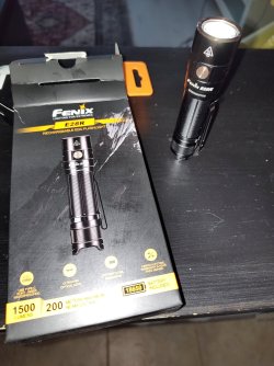

Tokmannilla piti käväistä ja siellä pyörähdin vilkaisemassa millä hintaa myyvät jatkoroikkia. Selän takana oli taskulamppuhylly ja löytöhän sieltä löytyi, Fenix E28R sopuhintaan 31,45€.
Vanhempi malli joo, mutta USB-C lataus ja laatuhan on feeniksiä enivei joten mukaan lähti.
Tokmannin sivuilta en löytänyt äkkiseltään ainuttakaan Fenixin valoa, en tiedä onko Rovaniemen takahuoneesta nämä löydetty mutta kannattaa vilkaista lamppuosasto jos Tokmanneilla liikutte.

Joo, kyllä Kiinassa tehdään myös hyvää laatua. Ketjuun liittyen, kaikki alla olevan kuvankin valaisimet ovat valmistettu Kiinassa. Kuvan pisin lamppu, Olightin SR95 Intimidator, on laadukkaimman tuntuinen kapine mitä olen milloinkaan käsissäni hypistellyt. Eikä nuo Acebeamit ja Fenixitkään miltään leluilta tunnu... :asif:
