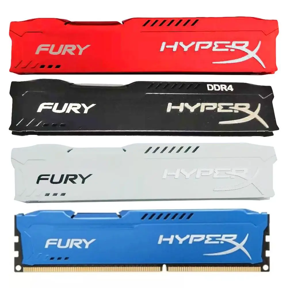

Joo no noita vihreitä kingstonia voisi kokeilla jos pitäisi toimia. Miks ne o nuon ruman näköset verrattuna muihin :D ei oo jotai mustaa ulkokuorta teksteineen ym :D
Voihan siihen päälle laittaa jäähyn halutessaan
Kiinasta saa varmaan euroilla ja kotimaasta nyt esim.
Siinä tapauksessa laita ennemmin tänne ostoilmoitus tuollaisista Furyn DDR4 kammoista, esim. 2x4GB varmaan lähtee aika halvalla, nopeudellahan ei ole väliä. Tuurilla saat vielä myytyä ne ilman jäähyelementtejäkin eteenpäin.
Joo kyllä. Tai sit kattelee kiinasta jotkut hienot ja vaihtaa kaikkiin ne :D laitoin tilaukseen nuo muistit nyt. Toivottavasti ne toimii ettei tarvisi sitte taas palautella :D
Nii. Mua kyllä jää vaivaa jos en laita niitä :D tuo on vaa nii ristus ruma ja tyhmän näkönen jos sielä on kaks pelkkää piirilevyä seassa ja ne kotelotii maksaa 20e kappale
