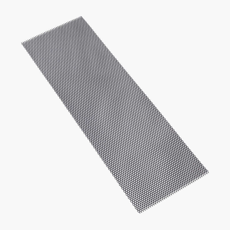

pysyykö sikamassa puskurin takana kiinni jos laitan tuota?
