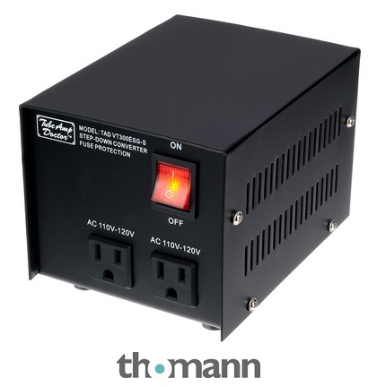

Olisikohan tässä toimiva vaihtoehto nyt jo palautetun Nediksen tilalle?
Luulisi nuo musiikkipuolelle tarkoitetut olevan hiljaisia.
@matthew @djmake
No tuo on muuntaja siinä missä vaikkapa linkkaamani puolalaisten tekele. Rengassydän kyllä, eli sikäli ok ja sellaista tosiaan kaipaat. Täysin äänetön ei ole mutta vähintään riittävän hiljainen.
Se on oma juttunsa, pysyykö tuo kotelo joka tilanteessa hiljaisena / ei resonoi. Ei nyt kuvista päätellen ihan priimaa taida olla. Mutta äkkiä tuollaisen fiksaa itse jos tarpeen on. Kotelointihan noissa muutenkin ratkaisee, tuollaisessa teholuokassa muuntajien välillä kuitenkaan isoja eroja ole.
Se nyt ei kuitenkaan hiljaisuuden tae ole jos on musapuolen laite. Ei sillä jossain bändikäytössä oikeastaan ole merkitystä jos vähän ääntä pitää.
@matthew @djmake
