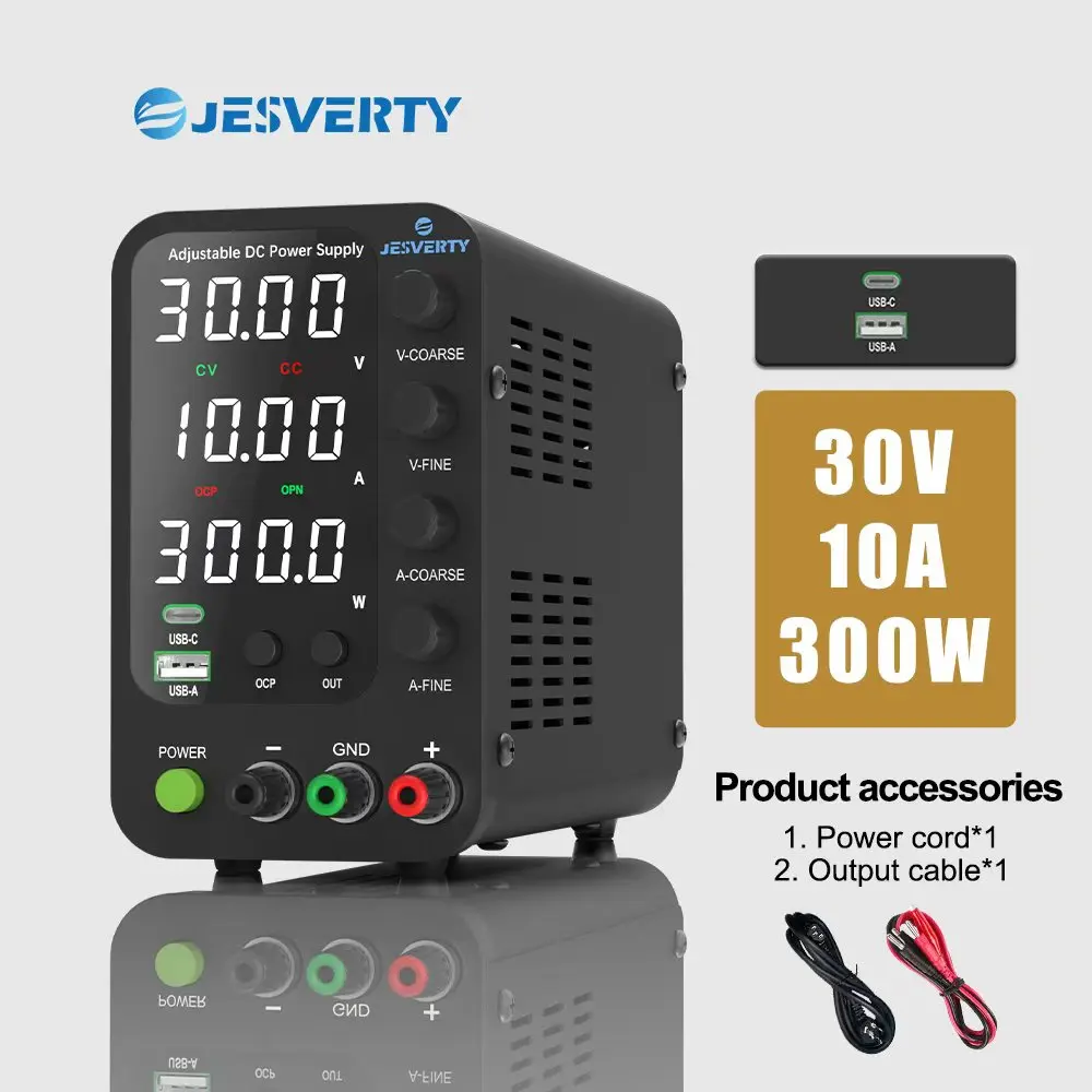

Olisiko kenelläkään suositella jotain hinta-laatusuhteessa järkevää "lab bench" -virtalähdettä? Käyttötarve on melko vaatimatonta ja satunnaista, eli lähtökohtaisesti tarve on eri elektroniikkaprojektien yhteydessä testailla komponentteja jne. Range voisi olla jotain 0V-30V ja 0A-5A paikkeilla. Tähän mennessä käytössä on ollut epämääräisellä viisarimittarilla varustettu potikasta säädettävä max 12V output virtalähde, joka on tehty itse joskus helvetin kauan sitten, eikä se oikein vastaa tarpeita, saati että se olisi edes erityisen turvallinen.
Pieni koko, edullinen hinta ja USB-C -latausliitin on plussaa.

Tuota katselin aiemmin ja onhan se näppärän kokoinen, mutta videoiden perusteella käyttöliittymä on kömpelö, eikä Fnirsin softia ole liiemmin kehuttu muutenkaan. Banaaniliittimien etäisyys ei ole standardi, eli tuplapiuhat eivät sovi suoraan. Aika paljon tuosta löytyy muutakin negatiivista kommenttia eri foorumeilta ja youtube-arvioiden kommenteista.
Tällä hetkellä mun listan ykkösenä on tämä Jesverty-merkkinen 30V10A-versio, 73€ kuluineen:

Oletko katsonut saksan amazonin tarjontaa, siellä on aika paljon noita "lab power":eita.
Myös tuo Jesverty löytyy 68€ jos tulee luottavaisempi olo ostaa 240v vehkeitä euroopasta.
https://www.amazon.de/-/en/Laboratory-Jesverty-Adjustable-Adjustment-SPS-3010V-black/dp/B0DDPVDWPZ

Olen kyllä. Tuokin tulee samasta liikkeestä tilauspaikasta riippumatta (shipper/seller:Jesverty). Amazonin sivuilta tilattuna se on vain vähän kalliimpi, kun päälle tulee toimituskulut jne. Jos myyjä olisi Amazon itse, niin sitten ottaisin sieltä muutaman euron kalliimmallakin.
Mm. juuri tuo purkki kattaa kaikki minun tarpeet, mutta en oikein tykkää, kun noissa ei voi muokata, tai edes nähdä asetettua maksimivirtaa kuin laittamalla johtimet yhteen. Sama toimintamalli tuntuu koskevan näitä kaikkia halvemman luokan powereita.
Edit.
Laitoin tuon nyt tilaukseen Alista. Siellä oli joku alennuskampanja ja purkki tulee sieltä 65 eurolla kuluineen. Eiköhän tuo ole ihan ok tähän tarpeeseen.

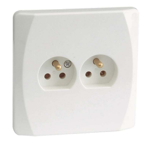

Lampun kiinnitys kattoon. Valaisinpistorasia on tietyssä kohdassa katossa mutta sen kohdalle ei tule valaisinta. 50cm päässä rasiasta on koukku johon tulee yksi valaisin ja siitä 50cm päässä koukku johon toinen valaisin. Kummassakin valaisimessa on omat pistokkeet.
Mitä komponentteja tarvitse, että saan nuo kaksi valaisinta (niiden pistokkeet) kiinni sähköön joka tulee tuosta yhdestä pistorasiasta? Onnistuuko ilman että katkon valaisimien omia pistokkeita?
Esim. ostan pistokkeen piuhalla joka menisi pistorasiaan. Tähän piuhaan pitäisi saada sitten kahteen kohtaa uudet pistorasiat/naarasliittimet. Onnistuuko tuollainen ja vielä niin että hökötyksen saisi piiloon sinne valaisimen suojakuvun alle.
Vai onko järkevin tapa katkoa pistokkeet pois ja laittaa sokeripala johon tungen kaikki johdot.

Siis meinaatko nyt että tarvitset valaisinpistorasian jatkojohdon?

No pelkkä jatkojohto tuskin auttaa kun siihen johtoon pitää saada kaksi lamppua (niiden pistokkeet) kiinni. En siis tiedä, mitä tarvitsen, siksi kysyn. Tai en tiedä mitä vaihtoehtoja on tarjolla.
