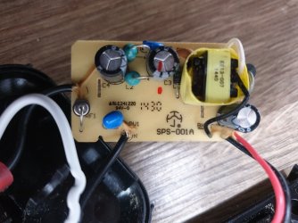

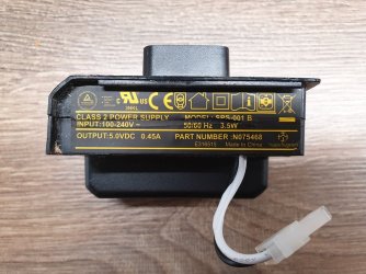

Dewalt jiirisahan työvalon virtalähde rikki. Mitäs näistä yleensä hajoaa ja onko korjattavissa?
Uusi maksaa sen 150€ niin ei paljon nappais ostella.

Vasemmassa alanurkassa on ilmeisesti sulake, sen voisi ekana kurkata. Konkat näyttävät päälisinpuolin ehjiltä mutta voi olla että ovat kuivahtaneet. Kyllähän tuo korjattavissa tai korvattavissa on, näyttäisi olevan ihan 5V poweri jonka tilalle käy suunnilleen kännykkälaturikin...

Tuo piirilevy on varmaan kaksipuolinen. Jos ei konkat niin kelaa ajavat driveri tai prossu sitten. Miksipä ei kelakin eristeet voisi olla kuumuudesta pettänyt. Mielenkiinnosta voi yrittää tutkia, mutta kuten sanottu kännykän laturi on tuohon täydellinen tai mikä tahansa muu 5VDC poweri joka antaa 0.45A tai enemmän.
Joo helpoin ehkä olisi vaan se joku 5V laturi kun niitä tossa tyhjänpanttina olisikin. Kiinnostaisi kuitenkin vähän opiskella elektroniikan perusjuttuja kun en näistä hirveästi ymmärrä. Mittailin tossa noita diodeja niin tuosta isommasta (näkyy hieman kuvassa kelan oikealla puolella) saan lukemaksi 0.003V molempiin suuntiin mitattuna. Onko vika siis tuossa :hmm: pienemmästä diodista sain järkevät 0,536V
MIttasitko sen diodin kiinni piirilevyllä? Sähkö voi kiertää levyn kautta, toinen diodin päã irti mittauksen ajaksi(?) Mitä levyn toisella puolella on??
Ekana kiinni levyssä ja sitten poikkasin toisen jalan ja sama mittaustulos oli.

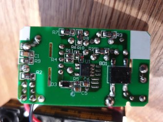

Levyn toiselta puolelta tämmöistä
No kokeile vaihtaa diodi... Itse vielä testaisin diodia virtalähteellä ja hehkulampulla. Onko tuo isoin mötikkä oikealla tasuri? Katsoisin jännitteen sen takapuolella, mutta on sitten jännitetyötä.

En ole itse sen kummempi harrastaja kuin sinäkään, siksi hehkulamppuja käytän, enkä yleismittaria. Itselleni se vain selventää asiaa kun laitan labrapowerista jonkin tunnetun hieman isomman virran, (riippuen diodin koosta, vaikka 1A) ja mittaan paljonko jää jännitettä diodin yli. Sitten käännän diodin estosuuntaan ja oletan, että hehkulamppu ei silloin enää pala sarjassa diodin kanssa (tai labrapowerin virta on nollassa, jos hehkulamppua ei ollut käytössä)
Estosuuntainen jännitteenkestokin voidaan tutkia, jos epäillään diodin pettävän jonkun tietyn rajan jälkeen, mutta useasti helpompi vain korvata uudella diodilla. Aina diodin rikkoontuminen ei ole syy vaan seuraus jostain muusta viasta.
Jos 230V johdot tulevat mustan mötikän välittömään läheisyyteen, voisi olettaa sen olevan tasasuuntaja. Sen etupuolella on vaihtovirta ja takapuolella tasasuunnattu sähkö. Siitä voi yleismittarilla yrittää suunnistaa eteenpäin, missä kohtaa ongelmat alkaa. En kuitenkaan kehota mittailemaan jännitteellistä levyä.
Jos toinen koipi katkaistunakin diodi näyttää samalta molemmin päin niin se on kyllä silloin rikki.
Tosiaan, tuo pohjan puolen kuvassa oleva oikean laidan iso musta komponentti on tasasuuntaaja. Se harvemmin menee tuollaisissa rikki.
Osaatko sanoa miksi diodi on rikkoontunut? Olen pitänyt sitä harvemmin vian aiheuttajana. Toki jos muualla oikosulku ja virta kasvaa, mutta enemmän hakkurin fettejä lottoaisin.
