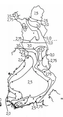

Ja Lumikuorma:

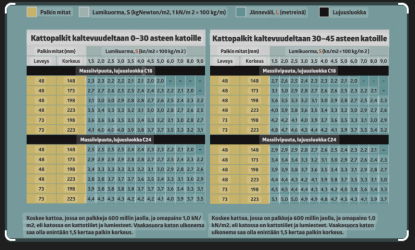

Noista yhdistettynä Chatgpt:n vastaus on alakanttiin, kun oletettavasti tuosta terassin katosta tulee loiva.
Uskomattoman rajut on mitoitusvaatimukset. Tosiasiassa huomattavasti pienemmilläkin vahvuuksilla olevia rakennelmia on Suomennotko täynnä. Mutta jos haluaa rakennelman mikä täyttää kaikki määräykset niin isoilla paksuuksilla joutuu tekemään.
Tuossa on tiilikatto päällä mitoituksessa, eli ei tuolla taulukolla kannata mitoittaa valokatteellista terassia kun tiilikaton paino itsessään on suuri.

Ei ole lainkaan ylimitoitettuja, kaikki riippuu lumikuormasta. Kannattaa ladata tuolta näppärä mitoitusohjelma Finnwood® mitoitusohjelmisto
2kN/m2 lumikuormalla ja 0,5kN/m2 omapainolla 2x48x198 k450 antaa taipuman vihreälle. Murtorajatilan puolesta yksikin kakkoskasi riittäisi. Mutta Finnwoodilla on näppärä testailla eri rakenteita.
Kysyjälle oli tulossa huopakate päälle, joka itsessään nostaa hieman kuormaa jo omapainollaan, toki jääden tiilikaton kuormaa vähäisemmäksi eli noin puoleen tiilikatosta. Isossa kuvassa tuolla ei suurta merkitystä.
Näköjään juu alakanttiin taisikin olla tuo tekoälyn mitoitus. Suht pienellä lisähinnalla tuosta saa kuitenkin sellaisen, ettei tarvitse talvella heti olla kolailemassa puhtaaksi. Taidan laittaa suosiolla nuo kattopalkit 500 jaolla ja 2x48x198. Ehkä huono paikka säästää tuossa muutama satanen.
