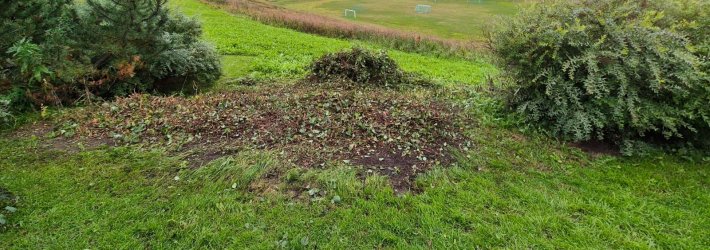

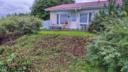

Rivarin pihan hoito on jäänyt aiemmalla omistajalla hieman puolitiehen ja lopputuloksena pensaat aivan villiintyneet ja seassa hirveästi nokkosia sun muuta epämääräistä kasvillisuutta (vadelmaa ainakin oli). Yhdestä kohtaa oli pihan puoleiset pensaat myös vanhoja/huonokuntoisia, niin päädyttiin sitten vetämään raivaussahalla matalaksi koko roska, kun ei tuota nokkospellon takia oikein muuten saanut suoritettua. Alta paljastuikin sivuja jyrkempi rinne, kuvassa ei oikein näy.
Sivulla olevat pensaat jätettiin, kun ovat paremmassa kunnossa (vaikkakin kaipaavat vähän siistintää nekin) ja toimivat hyvänä näkösuojana. Ehkä joskus aidan laajennus terassin levyiseksi, jos tämä projekti ei mene nyt ihan metsään :D
Ajatuksena oli kaivaa tuosta vanhojen pensaiden yms juuret pois, tilalle multaa, tasoitus ja nurmikon istutus päälle. Sitten pihan laidalle, rinteen ylälaelle (virallisesti piha loppuu about rinteen puoliväliin) avoimen kohdan sulkeva aita. Ensikertalainen puutarhahommissa, niin pitää hieman vinkkiä kysyä kokeneemmilta, eli:
  1. Mitä multaa kannattaa käyttää? Perus puutarhamultaa?
  2. Tuo alue on ehkä 4x3 metriä, mistä pitää kaivella juuria maasta. Veikkaan, että paikoitelleen saa aika paljon tonkia että kaikki juuret saa pois. Paljonkohan tuohon kannattaa varata multaa täyttömaaksi, ettei nyt heti lopu kesken muttei aivan liikaakaan tule otettua?
  3. Miten aitatolpat maahan? Mietin semmoisia metallisia tolpanjalkoja, jotka lyödään maahan ja siihen pultataan tolppa. Onko hyvä idea vai joku toinen ratkaisu parempi?
  4. Muita asioita, mitkä aina aliarvioi/unohtaa huomioida/pitäisi huomioida? :)
Ja tietysti varmistettu naapurilta/taloyhtiöltä/isännöitsijältä, että ok vetää pensasaita matalaksi ja tehdä aita tilalle. Yksi naapuri kävikin katsomassa kun raivaussahaa huudatettiin ja näytti peukkua, niin kai tuo rönsyilevä nokkospuska oli muidenkin mielestä ruma :D

Minä leikkaisin pystysuoran leikkauksen nurmikon rajasta alspäin, 50-70cm. Muuri jonka taakse 50mm finfoami routaeristeeksi. Keskelle betoniporrastus alemmalle tasolle joka tasataan seuraavaksi tasaiseksi nurmikentäksi.
Muurin alareunaan 100-120mm leveä laatoitus estämään nurmen kasvu aivan muuriin kiinni, helpompi pitää siistinä.
Riippuen kuinka kauas mäki jatkuu porrastaisiko vielä toisenkin kerran. Tulee nätti tasainen alapiha ja näyttävyyttä.
Tähän tyyliin.
Tälläistä kuin Vesiperällä tarkoitin, mutta itse laittaisin tuon muurin rajalle, aidan tuohon missä istutukset ja allunterille tasaisen pihan.
Taitaa kuitenkin Vesiperällä olla aika iso piha ja naapurit kaukana, mitä kysyjällä ei ollut.
Kiitos vastauksista. Olisihan se pitänyt arvata, ettei tämä ihan läpihuutojuttu olekaan :) Noh, onneksi tässä on aikaa suunnitella kun tuo ei hetkeen kasva takaisin. Juuri muutettiin tähän, niin budjetti on aika pieni tällä hetkellä. Toki jos joku oikein must have ajatus tulee, niin sitten voidaan lykätä ensi kesään rakentaminen ja mennä väliaikaisratkaisulla siihen asti. Kohtahan lumi jo peittää tuon :asif:
Piha tosiaan loppuu about rinteen puoliväliin. Siitä alkaa sitten jo kunnan maat, eli ei sovi tuon pidemmälle rakennella (tai tulee pian joku pyytämään siirtämään rakennelmia minun tuurilla :D). Piha on tosiaan pieni (tasoa 50-60 neliötä + ei oma sivupiha), josta terassi vie jo kolmasosan, niin sillä tuota lauta-aitaa mietin. Pensasaita kuitenkin aina vie jonkun verran tilaa pihasta, kun levittäytyy joka suuntaan. Lisäksi aidan olisi hyvä olla koiranpitävä, niin voi koiran päästää valvottuna vapaasti pihalle (mitään 2 metrin aitaa ei ole tarkoitus kyhätä).
Eipä käynyt mielessäkään tuollaisen kiviseinämän kyhääminen. Tuo olisi kyllä aika komea ratkaisu tuohon, kun voisi hieman jatkaa piha-aluetta rinteen puolelle ja maksimoida käytettävän pihan määrän. Jos tuon aloittaisi about rinteen puolivälistä (mihin virallinen tontti jatkuu), niin millaisen perustuksen/tukirakenteen tuollainen tarvisi?
