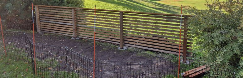

Aidoista tietäville kysymys: Olin ajatellut rakentaa tuohon tämän tyylisen aidanpätkän, näkösuoja lähinnä. Ajatus oli laittaa tuohon 4 tolppaa noin 1,5 metrin välein, eli aidan pituus noin 4,5 m. Korkeus 100 cm. Vinorimat suoraan kiinni tolppiin ja yhdellä rimalla koko pituus. Rimojen väliin parin sentin rako. Laskeskelin, että 13-14 rimaa pitäisi riittää tuohon, kun maan ja alimman riman väliin jää n. 10 cm rako. Valmiselementit ei oikein sovi tuohon, kun jako tahtoo mennä vähän yli tai ali ellei eripituisia pätkiä ota. Kysymys kuuluu, että kuinka tukeva tolppa tuohon vaaditaan? Riittääkö 70x70 mm tolppa vai pitääkö olla vielä isompi? Tolpan ajattelin upottaa noin 80 cm syvyyteen (valuputken mitta).
Valamiselle löytyi useampi menetelmä. Jotkut kaatavat betonin suoraan tolpan ympärille ja vettä päälle. Meneekö tosiaan noin helposti? Toiset sitten sekoittaa betonin erikseen ja kaataa valmiin seoksen tolpan ympärille. Kumpaa suosittelette? Kieltämättä tuo erikseen sekoittamisen skippaaminen houkuttaisi, jos tuon saa noin toimimaan. Hieman alkaa jo viileät ja kosteat kelit olemaan, varmaan sekin vaikuttaa...
Unohtui syksyllä päivitellä tähän. Saa nähdä kadunko jotain ratkaisuja mitä tuohon tuli tehtyä, mutta ajattelin, että se mihin ei saa suoraan vastausta Googlaamalla tai kokeneemmilta kysymällä, pitää oppia kantapään kautta itse soveltamalla :D Eipä tuossa nyt isoa vahinkoa saa aikaan vaikka kuinka pieleen tekisi.
70x70 mm tolpilla mentiin ja suoraan betoniin valoin. Ehkä olisi pitänyt ennemmin metallinen tolppajalka valaa betonin sisään ja siihen tolppa kiinni, mutta nyt meni näin. Tolpat upotin 80 cm syyvyyteen, hiekkamaahan käsikäyttöinen maapora meni kuin veitsi voihin, eikä edes yhtään kiveäkään tullut eteen! Valuista ei aivan täydellisiä tullut, mutta ihan ok ensikertalaisen tekeleiksi. Aivan riittävän tukeva tuosta tuli ja pystyssä edelleen Hannes myrskyn jälkeen. Aika näyttää kuinka nopeasti tolpat alkavat lahoamaan maahan tai routa vääntää aidan mutkalle.

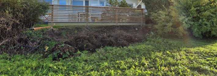

Puutarhajätteiden hävitys menikin sit hienosti pikkujoulujen jälkeisenä päivänä, pienessä krapulassa lastatessa ja kuskatessa :lol: Talvi yllätti pihatöiden tekijän, piti saada kuskattua pois ennen kuin jäätyvät köntiksi maahan, kun hyvissä ajoin ei voinut tietenkään noita viedä :asif:
Kummasti tuli avaramman tuntuinen pihasta, kun 5-10 neliötä tuli lisää tilaa pensasaidan hävityksen myötä. Pieni muutos, mutta iso muutos tuollaisessa 40-50 neliöisessä rivarin pihapläntissä :) Nurmikin alkoi jo hieman kasvamaan myllätyllä alueella ja kaikki näytti olevan hyvin, kunnes erittäin kova rankkasade sai veden virtaamaan ja muutamasta kohdasta lähti mullat veden matkaan ja hiekka vaan jäi jäljelle... Nooh, pitää keväällä korjailla nuo kohdat.
Ensi kesänä pitää tuo viereinen pensaikko siistiä ja katsoa tarviiko aitaa jatkaa koko terassin leveydelle vai jättääkö tuon pensaikon tuohon. Hieman vielä auki suunnitelmat, mutta sinänsä tuohon aidan päädyn ja pensasaidan rakoon voisi tehdä kapean portaikon, niin pääsisi kulkemaan pihalle kätevämmin takakautta. Aidan takaa pitää kyllä trimmerillä vetää kaikki rikkaruohot matalaksi säännöllisesti ja siistiä rinnettä muutenkin. Pitää kaivella tuosta isoimmat juuret pois, lisätä multaa ja istuttaa nurmikko tuohonkin. Jäi aika karun näköiseksi, mutta eiköhän se siitä vielä siistiydy.

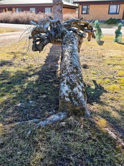

Joskus kaatunutta riippapihlajaa sahailin jälleen vähän lisää. Nyt on enää yksi tukioksa, joka pitää aika ison painon. Saa nähdä kestääkö "pystyssä" 🙂
