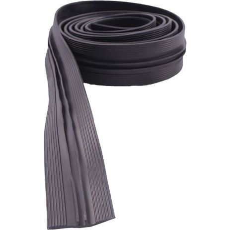

Pitäisi kehittää jonkinlainen eristenauha tuohon ruoteen ja katteen väliin. Mikäs voisi olla toimiva matsku tuohon?
Edit// jos trapetsiin päätyy niin suosittelen PC-versiota PVC:een sijaan. On kestävämpi, kuten hinnasta voi päätellä.
Näyttää olevan ihan tuote tuohon tarpeeseen

Kiitos tästä. Tämä ko tiiviste taitaa olla kahden kennolevyn väliin tuleva, tuo profiili ei ehkä toimi ns aaltomallisen alla.
Tuosta se idea kuitenkin lähti elämään ja suunnittelen jotain tämmöstä silikonista nauhaa:
Eiköhän tuo materiaalin puolesta kestäisi katteen ja puun välissä. Metrihinta pysyis suht aisoissa, ainoa että löytyisi hieman leveämpää ~20mm luokkaa. Tokihan saa pari tuollaista kapeeta rinnakkain.
Joku tällainen? Ikkuna- ja ovitiivisteet | Motonet Oy

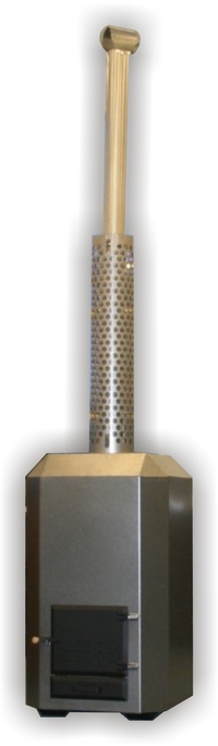

Pitikin hetki kaivaa, ettei ihan mainostamiseksi mene. Mutta tosiaan allasveden lämmitykseen on montaa vaihtoehtoa:
- puupesällä polttaminen.
- suorasähkö (en itse tykännyt)
- ilmalämpöpumput
- maalämmönkin voi tähän muistaakseni valjastaa.
@pulatunnus esimerkkinä vielä tämmönen:
- 9.2 kWh (lämmitystehoksi veikkaan tuota)
- 6.0 COP
- 50 mm liitäntä
- suosittelevat ns ohitusventtiilin käyttöä.
