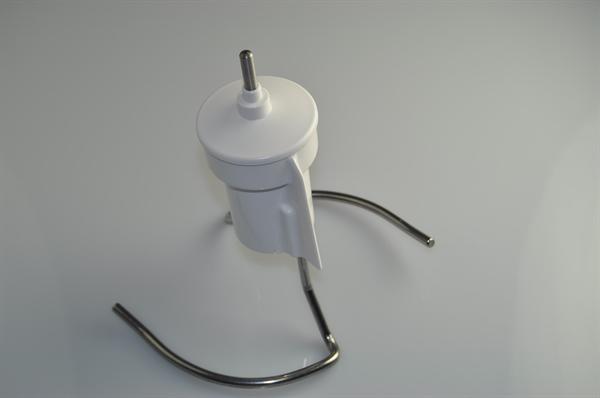

Juurikin tämä, oli sitten pullataikina tai pizzataikina, niin tuo sitko vetää taikinan koukun ympärille ja tämän jälkeen tuo vaivaus on aika marginaalista, joskus jopa tuo taikina pyrkii kiipeämään koukkua pitkin koneistoon.
Ankarsrum on ihan ok, mutta siinäkin vain lopussa tuo taikinapallo pyörii tuolta rullan ja kulhon välistä lopussa, eikä varsinaisesti vaivaa yhtä tehokkaasti kuin esim. käsin vaivaus. Parhaan edun saanut tuosta koneesta ns. suorataikinalla jossa aineet vain kulhoon ja sekaisin. Poolish-menetelmällä taikinan tekee melkein mieluummin käsin. Kaiken kaikkiaan tuolla pystyy tekemään huomattavasti isompia taikinoita, kuin KitchenAidilla, jossa jo 6-8 pizzan taikina alkaa olla aika maksimi.
Wilfa Probaker pyörittää spiraalikoukkua pyörivää kulhoa pitkin
Ja ammattikäyttöön tarkoitetuissa spiraali/taikinamiksereissä on lisäksi vielä tuollainen tappi spiraalikoukun vieressä
Lopuksi KitchenAid jossa taikinaklimppi vain kiertyy ja pyörii koukun mukana, kyllähän se tuossakin vaivautuu, mutta ehkä enemmin sekoitukseen tarkoitettu vastaavat.
Hiukka huonoja esimerkkikuvia, mutta saa idean.
Ankarsrumin taikinakoukku on vähän itselleni mysteeri. Olen sitä useamman kerran kokeillut, enkä ole ollut kuin ehkä kerran tyytyväinen. Joka kerta se taikina kiipeää. Välttävästi toimii yli 70% hydraatiolla ja isommilla kierroksilla... Rullalla olen siis tehnyt ja siillä saanut ihan hyvää tulosta.
En puhunut viestissäni Ankarsrumin koukusta, jos luet ajatuksella kommenttini ja vastauksen edellisiin kommenteihin eri laitteiden erois.
