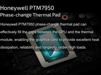

onko kenelläkään tietoa mitkä on gpusirun tarkat mitat?
vaihdoin 4090 tahnat phasesheettiin ja jäi jonkun verran yli niin kävi mielessä jos 9070xt perslegendaan vaihtaisi nuo jämät joku kaunis päivä kun iskee räpeltämisenhalu.
ei löytynyt etsimisellä kuin sirun pinta-ala mutta luulisi tuon nyt jostain löytyvän niin ei tarvitse sirun kuvista alkaa noita laskeskelemaan.
Mitäs ajattelit tuolla saavuttaa? Steel Legendin sivuilta:
hmm jaa tuossako sitten oli jo tuota tököttiä, miten muistelin aiemmin lukeneeni että steel legendissä ja parissa muussa kortissa olisi ollut perinteistä tahnaa ja lopuissa ptm, joko muistan väärin tai sitten kyseinen listaus oli fake. kiitos korjauksesta.
noh eipä sitten tarvitse tehdä mitään, spedeilee tolla sitten jotain muuta joskus.
