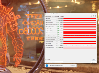

On siellä kärjessä joku suomestakin 3400mhz:lla I scored 8 621 in Steel Nomad. Olis hauska jos sattuis olemään täältä ja vois kommentoida. :) Keskiverto lämpö kertois vesijäähdytyksestä. Voi olla myös shunt-modikin kyseessä noilla kärjessä olevillä.
7861pts näyttää olevan varsin maltillisella "3116MHz" 3dmarkin databasessa, average n. 3080MHz, kun 10700k
ajossasi tuo keskiarvotaajuus alle 2900MHz
Tästä enempää en oikein saanut kortista irti. Voltit -110mV. kellot +40MHz. Power limit +10% ja muistit 2800MHz.
Sitten kannattaa testata miten menee myös tuo Steel Nomad stressi testi. Ihan siksi että monesti tuo pyörähtää kyllä kerran ja antaa ehkä ihan kivat lukemat mutta kun ajaa sen stressi testin voikin huomata että "oho, kellot nousi jonnekin 3200+MHz hetkellisesti" ja se riittää kortin ajurien (tai koneen) kaatumiseen. Vähintäänkin testin keskeytymiseen / siihen että et saa oikeaa tulosta.

Uusilla lämpötyynyillä vrm:lle ja backplatelle, Thermalgrizzlyn Advanced putty muisteille ja uusi ptm corelle, niin stockki asetuksilla lämmöt lukitulla 1200 rmp (39 % = äänetön) oli seuraavat Steel Nomad -stressitestissä:

Onko muilla ollut kaatuilua? Korttina TUF 9070 XT OC. Kortin ostettuani kokeilin alivoltituksia, mutta silloin tuntu kaatuvan ihan työpöydällä Windowsissa randomisti. Sen jälkeen oon pitänyt vakiona, mutta ei ole tullut juuri pelailtua ja on pysynyt Windowsissa pystyssä.
BF6 betaa tänään pelannut ja kaatunut kuuden tunnin aikana neljä kertaa. Mistähän sitä vois vikaa lähteä paikantamaan, että onko kortti susi vai onko joku muu vialla. Event vieweriin tulee kaatuessa Kernel-Power event 41 ja kerran tuli blue screen, jossa viestinä oli joku WHEA-virhe.
Kokeiltu ottaa XMP-profiili pois päältä muisteilta, mutta ei vaikutusta. Virtalähdettä hieman epäilen, mutta se on kuitenkin kilowatin vehje ja RTX 3080 Ti:llä ei ollut mitään ongelmia.
Kortin vaihdettuani 3080 ti -> 9070 XT poistin ajurit Nvidian ajurit DDU:lla. Auttaiskohan sitten Windowsin asentaminen kokonaan uudelleen?

Kortti käyttää saman verran virtaa kuin 3080 Ti ja siinäkin on ollut transient virtapiikkejä.
3080 Ti FE 20ms piikki = 457W
Asus 9070 XT TUF 20ms piikki = 417W
1000 wattisen ATX2.x yksikön kuitenkin pitäisi helposti riittää tälle, minimivaatimus on 750W. Koska kaatuilua ei ollut 3080 Ti:llä, en lähtisi tätä diagnosoimaan sen enempää, vaan laittaisin kortin takuupalautukseen viallisena. Jos ongelmat jatkuu korvaavalla kortilla, niin sitten vasta lisää selvittelyä.
Voit varmuuden vuoksi koittaa lisätä hieman jännitettä mutta laskea power limittiä, varmistaen HWInfolla että varsinainen virrankulutus laskee pelatessa. Lisäjännite auttaisi hieman vakauteen jos on vakiona epävakaa. Jos tämä korjaa ongelman, kortti tietysti menee palautukseen koska sen pitäisi olla vakioasetuksilla toimiva, ja jos ei korjaa ongelmaa, niin on se kortti kuitenkin se ensimmäinen syypää ja menee silti palautukseen (koska virrankulutusta laskemalla ollaan suljettu virtalähde pois entistä varmemmin).

Yksi mitä voit tietysti testata on lämmöt, eli ns. helppo testi (otaksuen että löytyy kylkipaneeli minkä voi avata ja pöytätuuletin/lattiatuuletin) niin avaa kylki ja laita tuuletin puhaltamaan sisälle "täysillä" voit myös laittaa ylöspäin kortin omia tuulettimia. Jos ei tule enää kaatumisia kun testaat => vika oli siinä.
Toistuuko tuo myös muissa peleissä? Jos ei niin vika voi olla ihan pelissä ja korjautuu (toivottavasti) tulevilla ajureilla. Ei olisi ensimmäinen eikä varmasti myöskään viimeisin kerta kun julkaistaan peli mihin myölhemmin tulee päivityksiä ja nämä päivitykset korjaavat mm. suorituskykyä ja kaatumisia.
@Raiden-
Testaappas (jos kellotuksia) Cpu ja ram kellot pois tai jompikumpi ensin, minulla kaatuili myös vaikka OCCT-prossutestit ynm väittää että cpu vakaa. Ja puoli vuotta kaikki muutkin pelit olleet vakaat. Chinebencin uusin stressitesti myös vakaa ynm, intelin cpu-testi myös sanoo että kaikki kunnossa. Tämä näköjään hammeroi prossua ja muisteja ihan kunnolla. Pudotin 5,4:stä 5.1ghziin ja nyt ei enää ongelmia.

Jep, tuon huomasin että aika prossuintensiivinen peli, mutta ajelen prossua vakiona muutenkin. Muisteja tosiaan kokeilin ilman XMP:tä ja kaatui silti.

Minulla oli useinkin kaatuilua alussa eri peleissä, esim. The Finals jumitti lähes joka päivä 1-2 h pelailun aikana ainakin kerran. Yritin kaikenlaista, mutta lopulta kaatuilua vähensi yksinkertaisesti GPU:n ja CPU:n irrotus koneesta puoleksi tunniksi ja takaisin asennus. Edelleen kaatuu ehkä kerran viikossa tai kahdessa, mutta tällä jo voi elää.

Lainaanpa itseäni...Battlefieldin kanssa luulin kellotuksista johtuneen mutta jonkun ajan päästä taas kaatuikin. Peli kaatuilee jos en rajaa kortin boostikelloja tehdasetuksiin. Eli suunnilleen 2900mhz (Suurin taajuuspoikkeama -500mhz). Palautin kellotukset prossulle ja tuolla rajalla ei enää toistaiseksi ongelmia. Ihmettelinkin kun kortti palautui tehdasasetuksiin kaatumisen jälkeen, ja sitten default-kellotkin missä 0-asetus taaajuudessa kaatui, ja nyt vielä nopeammin, välittömästi. Jonkun verran näkyy redditissä ja Ea:n foorumilla löytyvän radeoneilla kaatumisia Battlefield 6:sen kanssa, jospa ne ajurit kypyy pelin julkaisuun mennessä.
Ajurit tosiaan uusimmat, DDU:n kanssa asennettu, käyttis suht tuore, bios ynm ajurit uusimmat.
