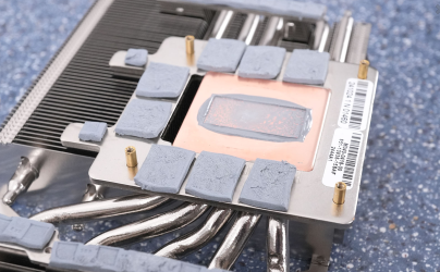

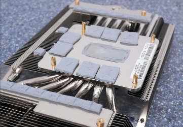

Muistilämpöihin vaikuttaa moni asia, kuten jäähyn rakenne ja sen etäisyys muistipiireistä (eli pädin paksuus). Joissain korteissa voi rakoa olla 3mm, kun parhaissa (ja vesiblokeissa) luokkaa 1mm tai alle.
9070XT Nitro+ ei ole vapor chamberia myöskään, mutta jäähyn rakenne on erilainen kuin Pulsessa. Noista löytyy kuvia TPU:n revikoista.
Nitro+ on yhtenäinen kiinteä niklattu coldplate, johon heatpipet on juotettu. Pulsessa on taas niklattu levy joka kiertää muistipiirit, ja sitten GPU:lle siinä keskellä paljas kuparinen coldplate. Miksi, en todellakaan tiedä. Purkukuvista ei myöskään selviä, miten erillisiä nuo ovat ja onko ne miten liitoksissa toisiinsa, mutta näyttäisi vahvasti siltä että Pulsen heatpipet on juotettu vain ja ainoastaan tuohon kupariseen osaan..
Lisäksi Pulsen jäähyssä on tuossa muistien jäähdytyslevyn yläosassa iso rako muuhun rakenteeseen, eli käytännössä lämpö joutuu kiertämään reunoilta pitkän matkaa ja itse levyn yläosaan käy lähinnä jonkinlainen lämmin ilmavirta rivaston läpi.
Näytönohjain raportoi muistilämmöt sen mukaan, mikä muistipiiri käy kuumimpana. Veikkaisin että tuossa käy niin, että nuo kaksi ylintä muistipiiriä käy sen 10-15 astetta kuumempina kuin muut, ja tämä näkyy sitten käytännössä siinä, että eri ohjelmat ilmoittavat Pulselle reilusti korkeampia muistilämpöjä kuin esim. Nitro+:lla.
Jos tuosta levystä ei ole heatpipeihin juuri minkäänlaista kontaktia, ties vaikka kaikki muistit kävisivätkin todella kuumina. Tulee vähän mieleen vanha Asuksen farssi 5700XT TUF:in muistien "jäähdytyksen" kanssa.
Johtopäätös: 9070XT Pulsen jäähy on paska, älä osta Pulsea jos korkeat muistilämmöt häiritsee. Jäähyn lisäksi itse piirilevykin on Nitro+:ssa aivan erilainen (ja parempi).
