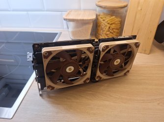

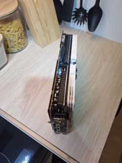

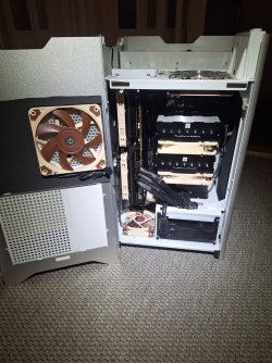

Täällä koki Asus Prime 9070 OC pienen modauksen, sopivan kompakti paketti tuli Noctuan 120x15mm tuulettimilla. Harmittavasti ei vaan moddiy fan kaapeli toiminut, eri PIN järjestys ilmeisesti kuin RTX Prime malleissa 🤔. Piti ottaa tuulettimet sitten emolevyn liittimestä mutta 55% (rpm 1050) niin samat lämmöt muisteissa kuin GPU hotspot kuin asuksen sirkkelillä 2500rpm joka oli jo niin hirveän kuuloista meteliä.
Nyt on miellyttävän hiljainen laitos rasituksessakin. Koneessa nyt siis kaikki 8kpl Noctuaa
Ajattelin omaan tehdä vastaavan modauksen kahdella P12:lla, mutta vakiotuulettimilla 253W kulutuksella ja 55/80/75 1240RPM totesin ettei oiken tahdo maksa vaivaa. Tuossa kotelossa toki ilmeisen käypä modaus.

Ei tosiaan kannata jos vakiotuulettimet noinkin alhaisilla siedettävillä kierroksilla.
Huonoin mahdollinen tuo asento vielä näyttikselle mitä omassa kotelossa on... eli pystyssä. Todennut että vaaka-asennossa kaikista paras lämpöjen suhteen. Mutta nyt toi menettelee oikeinkin hyvin tuon modin ansiosta.
On hieno. Vielä kun valmistajat keksisivät alkaa käyttämään vakiotuulettimia korteissa, niin että tuulettimen vaihtaminen vastaisi helppoudeltaan samaa kuin kotelotuulettimen vaihto -eli ruuvit auki, uusi paikalleen, ruuvi kiinni ja sitten johdon vaihto.
Gpu 60, mem 78, gpu max hotspot 85
Samat lämmöt tosiaan vakiotuulettimilla 2500rpm kuin näillä noctualla 1050rpm.

Hyvä että homma korjaantui vaihtamalla tuulettimet. Noctuat ovat aivan varmasti paremmat kun Prime korttien vakiotuulettimet :thumbsup:
