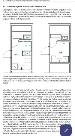

Mullakin mietintää vesieristeen kanssa. Ostettiin reilu 10 vuotta vanha omakotitalo. Muuton jälkeen huomattiin, että pesuhuoneessa yhden seinän tehostelaatat huonosti kiinni ja suuren osan sai vaan nostella irti. Myyjä tilasi yrityksen tuota korjaamaan. Tarkoitus oli ottaa vanhat laatat irti, jättää vesieriste ehjäksi ja laittaa takaisin.

Etenikö tää noista kuvista jo jotenkin? Äkkipäätään väittäsin että ei pysty korjaamaan pelkästään tuota yhtä seinää liputtaen että "vedeneristys on kunnossa" - ainakaan mä en takuuta antais (mulla on sertifiointi) jos joku moiseen homman pakottais. Ihan varmaksi noista kuvista nyt ei nää kuinka kaukana tuo aukinainen seinä suihkusta on, mutta oletan että selkeästi roiskealueella. Ei tuo kiviseinä ihan heti oo moksis kosteusrasituksesta ilman vesierkkaakaan, mutta... Aikaa kuluu. Ja vesi valuu. Tyypillisesti alaspäin - lattiakin todennäkösesti on jotain sementtijohdannaista. Mut menee se kosteus sivusuunnassakin. Ja voi törmätä johonkin mikä ei sitten kestäkkään.

Ainut tapa korjata tuo viimeisen päälle oikein on vesieristää koko tila uusiksi. Se että onko se tuossa tilanteessa tarkoituksen mukaista niin on toinen asia. Jos tuo seinä on hieman etäämmällä suihkusta ei ehkä kannata lähtä koko kylppäriä saneeraamaan.
Vesieristettä on kuitenkin lähes mahdotonta korjata täydellisesti, koska laasti tarttuu siihen niin lujasti ettei sitä saa paikattua luotettavasti.
Olisi myös voinut saada kohtuu hyvän kun olis hionut kaikki vanhat laastit ja vesieristeet mäkeen tuolta seinältä jättäen vain 15cm vanhaa eristettä nurkkiin. Sit uus vesieriste olis limitetty vanhan päälle. Mutta jos seinä on jo laatoitettu uusiks niin sit alkaa olla aika huonot mahdollisuudet onnistumiselle.

"6.2 Vedeneristyksen korjaus osassa märkätilaa
Märkätilan nestemäisenä levitetty, alle 10 vuotta vanha vedeneristys voidaan uusia osakorjauksena, esimerkiksi yksittäisten laattojen korjauksen yhteydessä tai kun lattiakaivon
ja vedeneristyksen liitos korjataan. Vedeneristyksen oletetaan muualla täyttävän nykyiset vaatimukset.
Korjauksessa on kiinnitettävä erityistä huomiota uuden ja
vanhan vedeneristeen liittämiseen. Uusi vedeneriste ulotetaan
vähintään 30 mm vanhan vedeneristeen päälle. Tältä osalta
vanhan vedeneristeen pinta hiotaan näkyviin kiinnityslaastin
alta. Yksityiskohtaiset korjausohjeet laatoituksen ja alla olevan
vedeneristeen korjaamiseen varmistetaan vedeneristeen valmistajalta. "

Juuri näitä itsekin lueskelin eli mahdollisesti voisi tarkoittaa, että koko kylppäri pitäisi tehdä uusiksi. Nyt siis työt jäi kesken, kun ei ole selvyyttä. Se kyllä ihmetyttää, miten voi olla niin epämääräistä kuinka pitää tehdä, että menee ohjeiden mukaan. Paljon puhuttu vaan miten yleensä tehdään, eikä siitä onko se määräysten mukaista.

kortissa RT 103811, Märkätilojen rakenteiden korjaus. Korjausrakentaminen (Julkaistu 22.04.2025) sanotaan seuraavaa
Screenshot_2025-10-18-19-52-16-46_40deb401b9ffe8e1df2f1cc5ba480b12.jpgScreenshot_2025-10-18-19-52-30-29_40deb401b9ffe8e1df2f1cc5ba480b12.jpg
