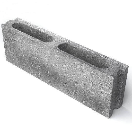

Paras asuntoprintteri on läjä onteloharkkoja, 2 ukrainalaista ja 500kg harkkolaastia. Näillä 3d printatuilla taloilla taitaa olla enempi se VC rahan imutus taustalla.
Jos saisivat materiaalinkäyttöä jotenkin vähennettyä tuosta, se voisi olla kova sana. Tyyliin 50% vähemmän betonia kuin harkkoja käyttäen.

Voi valuharkkopinnankin vain maalata, ja se on sileämpi sen jälkeen kuin printattu pinta. Suomessa vaan käytänteet vaativat kaikenlaista työllistävää näpertämistä ulkonäön takia (ja toki periaatteessa pidentää ikä mutta kestää se harkko pelkällä maalauksella ihan tarpeeksi pitkään).
Näitä saa käytännössä 2€ kpl eli alle 20€/m2, voi liimata uretaaniliimalla yhteen eli ei tarvitse betonimassaa täytteeksi, ja jos kelpaa karhea betoniseinä niin sitten kelpaa näistäkin tehty seinä sellaisenaan.
