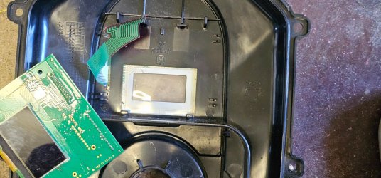

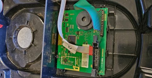

Yksi ainoa kauneusvirhe ollut leikkurin toiminnassa koko aikana. Muutama vuosi sitten leikkuri oli latauksessa, mutta akku ei latautunut. Yleismittarilla tutkin asiaa, mutta en löytänyt vikaa. Vika kuitenkin poistui kun käytin akulta piirilevyyn menevän johdon irti, johto on pikaliittimellä kiinni. Muuten 100% virheetöntä toimintaa. Leikkuri ei ole kertaakaan ajanut rajan yli tai jäänyt jumiin.
