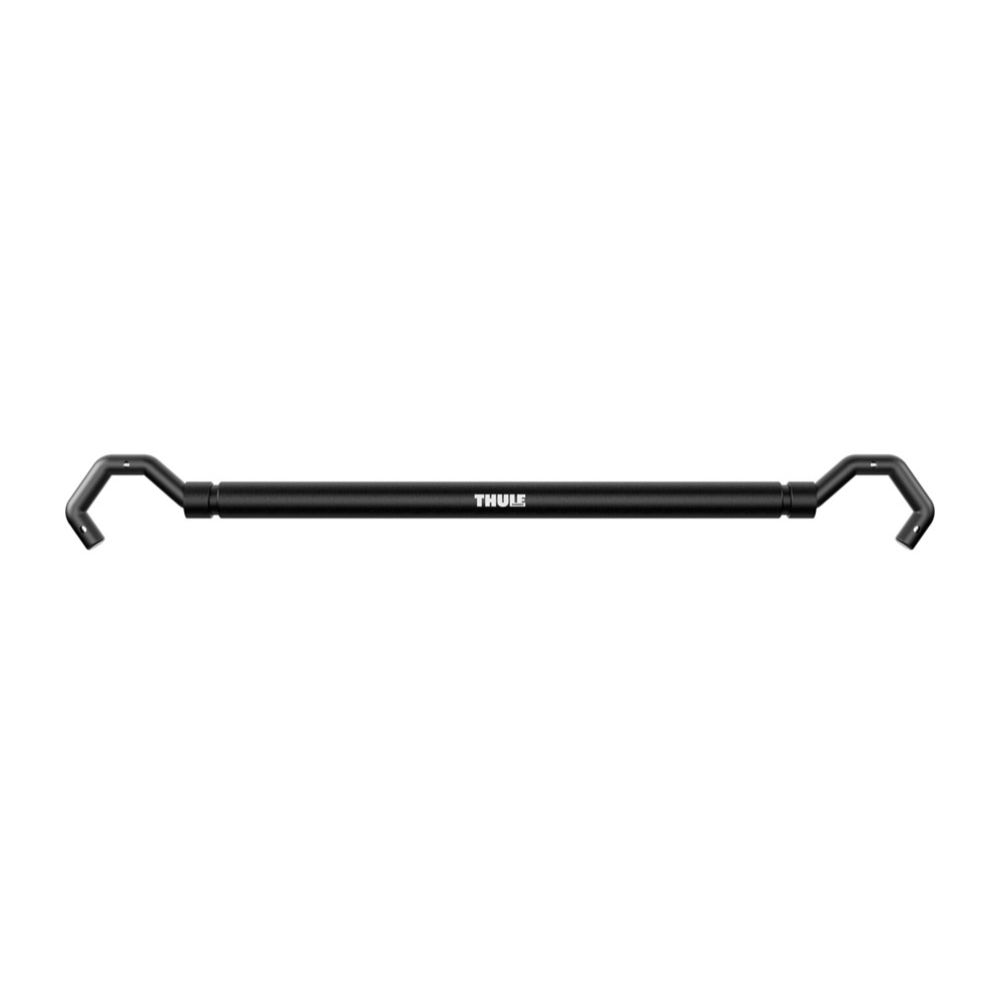

Liittyen näihin hiilikuiturunkoihin, oletteko mitenkä kuljettaneet autolla näitä pyöriä?
Mietin että uskaltaako tuollaisen pyörän kuljettaa auton koukkuun asennettavalla telineellä koska siinä kuitenkin pitää runkoon tehdä kiinnitys.
Mieluummin käyttäisi tuollaista telinettä kun irrottaisi etupyörän ja kaataisi penkit autosta että saa pyörän mahtumaan. Varsinkin jos pyörä on kurassa lenkin jälkeen niin sit saa sekä pyörän että auton pestä.
Itse käytän tuota Thule 982 adapteria autotelineen kanssa.
Telineenä tämä, Heed polkupyöräteline Fatbike (kahdelle pyörälle) - Klikkaa ja tutustu 🙂
Hyvin onnistuu, kun käyttää vähän järkeä siinä mihin puristaa telineen kauhan kiinni. Esimerkiksi satulaputki on hyvä paikka, kun sen sisällä menee satulatolppa tukemassa putkea. Maastopyörät on paksumpaa kuitua kuin maantiepyörät, joten niitä voi järjen kanssa kiinnittää mistä vaan.
