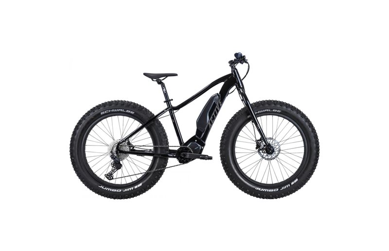

Pohjoisen talveen pitäisi saada naispuoleiselle (171cm) sähköfatbike. Jäykkäkeulainen ja irroitettavalla akulla. Motti, jolla ajaa pakkasillakin. Onko vaihtoehdot paremmissa perusmalleissa käytännössä Tunturi E-Max SE ja Helkama FE(10)?
Mulla on nyt ollut Active arctic kohta 2v ja mittarissa inan vajaa 2tkm. Ei valittamista ja akun saa helposti irti. Talvella puoli lämpimästä tallista työmaalle lämpimään ajaa helposti edestakaisin 38km. Pelkkää metsä ajoa lumessa akun kesto n.50-60km jos ajaa paksussa lumessa.
Muoks. Ainoa kunnon vika on ollut että vasen kampi löystyy.
