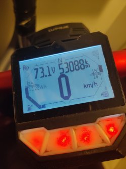

Itsellä on reilut 4v vanha sähköpyörä ja siinä mittarissa noin 55 000 km tällä hetkellä. Vanhempi pyörä on 7v vanha, ja siinäkin kilsoja mukavasti. Kumpikaan ei osoita vielä lahoamisen merkkejä. Halpoja kilsoja siis tiedossa.
Ihan mielenkiinnosta, millä pyörällä olet ajanut 55000km ja täytyy kyllä sanoa, että vaikea uskoa ilman että näen matkamittaria. Tuo on kuitenkin tuolle ajalle laskettuna melkein 50km joka ikinen päivä.

Pyörä on itse valmistettu. Sillä tosin ei tässä merkitystä. Muistin muuten väärin, siitä pahoittelut. Ei ole ihan 55 000 km. Pyörän gps paikantimen mukaan ajettu 52 000km ja rapeat. Pyörän näytön mukaan taas 53 000km. Gps oikoo hieman, kun päivitystaajuus on 5 sekunnin välein.
Näyttö taas mittaa matkan renkaasta, joka varmaan vähän tarkempi. Mutta jossain noilla main kuitenkin.

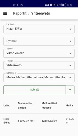

Jokainen matka on toki tallessa gps paikantimen vuoksi. Se lähettää jokaisen liikutun metrin palvelimelleni. Eli tarvittaessa voisin kaivaa joka ikisen matkan esille. Toki ei ole tarvetta todistella mitään tätä enempää. Pelkästään työmatkasta tulee se 200km viikossa (40km päivä). Siihen lisäksi vapaa-ajan ajot jne. Läpi vuoden. Usein 60-100km lenkkejä jne.

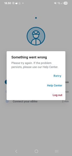

Bosch flow app:sta oli ajot hävinneet. Aattelinpa kirjautua ulos ja uudelleen takaisin. Mutta eipä toimikkaan.
Onneksi on myös näyttö avaimena. Muuten tuo olisi tiiliskivi. Ja hälytintäkään ei saisi pois päältä.
Ei siis kannata kirjautua ulos
Edit: kirjautuminen toimi taas tänään
Tänää alko pelaa. Eikä vanha data hävinnyt.
