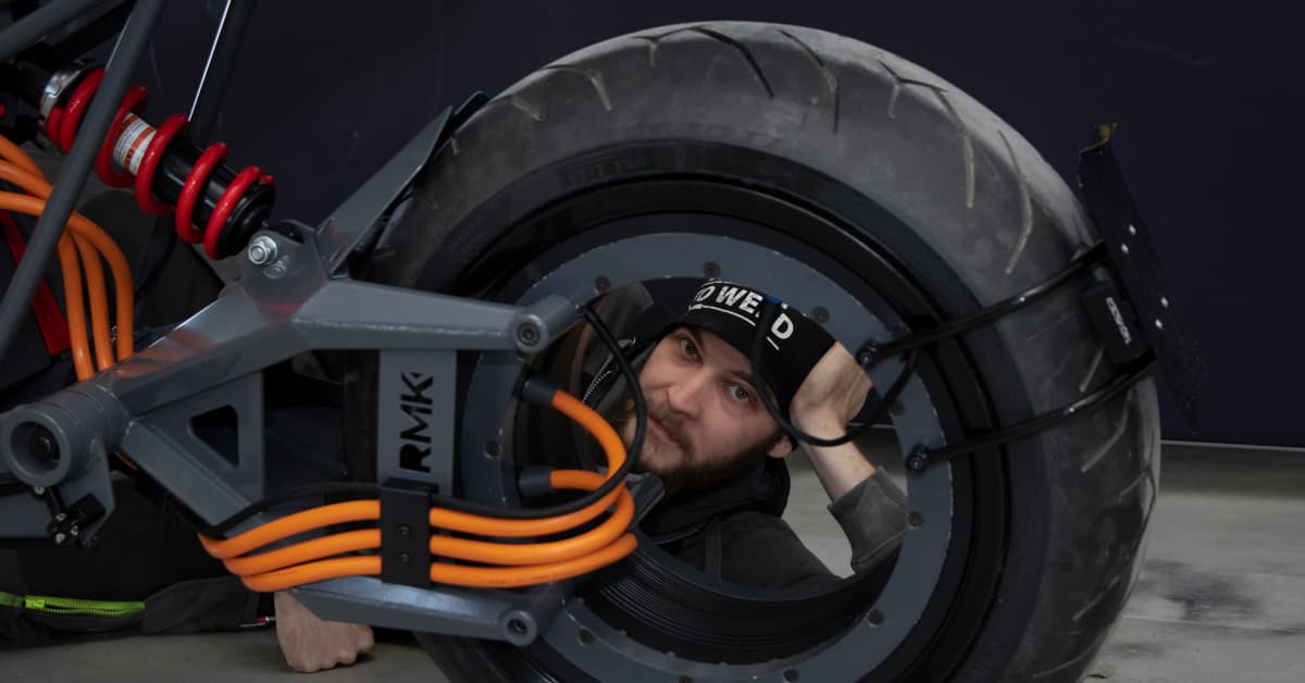

Meinasin kirjoittaa että ovathan tehneet donitsimoottorin, mutta senhän tekikin Teemu Saukkio. Ei taida liittyä nykyiseen Donut Labiin millään lailla?
On erikoista jos nykyisellä porukalla ovat saaneet aikaiseksi maailmaa mullistavan akkukeksinnön.
