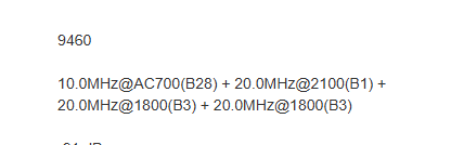

Ja syy miksi haluan B28:n pois on se, että tuolla combolla upload on kuraa.
    5,7 KB · Luettu: 52

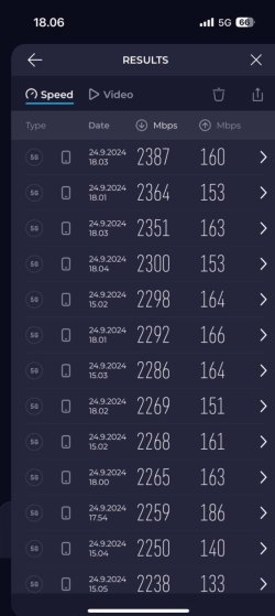

Iphone 16 Pro:ta alettu testaamaan SYVissä. Lowband CA tukea ei edelleenkään näytä olevan.
    78 KB · Luettu: 68

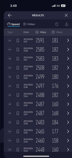

Sadesään tulokset Iphone 16 Pro. Tarvitaan poutasää, jotta tästä päästään eteenpäin.
    89,8 KB · Luettu: 54
