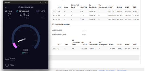

Tulipas lämpimikseen kokeiltua MC889A:ta taas kiinni. Ihan hirveästi ei uusi firmware tuo tehoja.

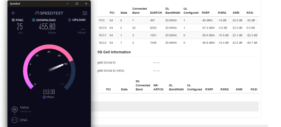

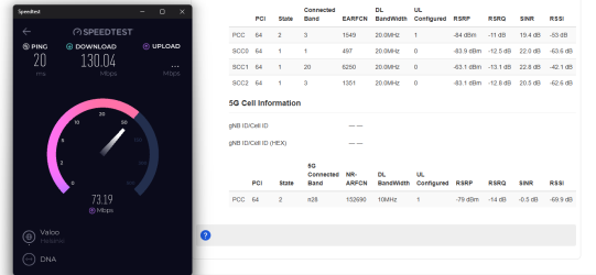

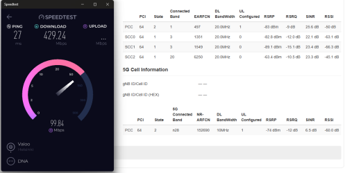

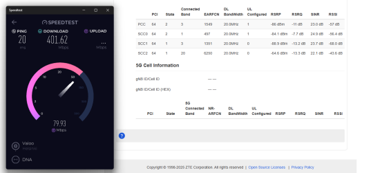

Nyt on itsekin päässyt testailemaan 5G:n ihanuutta kun liittymä sellaiseksi päivittyi. DNA:n 300M kyseessä.
Oli melkoinen hämmästys kun purkki sinnikkäästi ottaa N78 kiinni, vaikkakin signaali on paska. Se kuitenkin tuntui toimivan ainakin näennäisesti. :)
Pääsääntöisesti tuon N78 kanssa speedtestit pyörähtelee sen 300M nopeudella minkä käppi antaa myöte joten jokusen viikon sillä ajelin. Huomasin kuitenkin välillä ongelmia, kuten ssh yhdeyden tökkiminen joka korjaantui kun purkin käynnisti uudelleen.
Eilen sitten tuli vaihdettua pois siittä kun latasin parin gigan tiedostoa juutuubiin niin ei yhteys kestäny näämmä kuormaa. Jonkun neljäsosan latasi ihan hyvin mutta sitten nopeus sakkasi aivan totaalisesti tyyliin mentiin 1Mbps latausnopeudella ja nettiyhteys kokonaisuudessaan oli käyttökelvoton kun ei webbisivutkaan latautunut (Uppi kaista oli niin tukossa). Vaihdoin lennossa tuon N78 pois jolloin N28 meni päälle jolloin upload korjaantui ja tiedosto alkoi liikkua taas 50-60Mbps nopeudella ja nettiyhteys palasi käytettäväksi muutenkin.
Tuon N78 kanssa upload speedtestissä oli noin 30Mbps eli noin puolet mitä nyt N28:n kanssa, mutta aattelin silloin että kyllähän se riittää ja olisikin riittänyt jos vain kestäisi kuormaa.
Nyt download ei yllä tappiin mutta pääasia on että nettiyhteys taas myös silloin harvoin kun tulee lähetettyä jotain isompaa.
