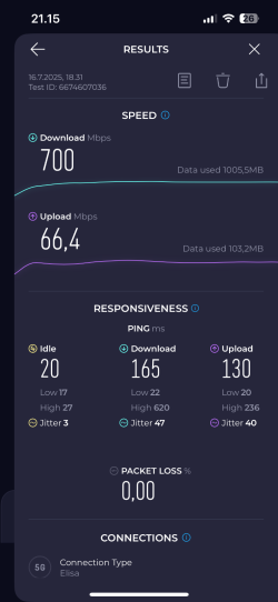

Oire: yhteysnopeus romahtanut, mutta toimii joten kuten ja syy näyttäisi olevan b3:ssa, joko lähtee mukaan yhdellä,kahdella tai sitten ei ensinkään.
Pakotettuna vain b3 antaa downloadiakin vaivaiset 40mbs. Jonka saattaa antaa myös pelkkä b20 ja b8 antaa puolet. Eli nämäkään eivät mitään kovia ole kun muistin mukaan joskus testaillessa parempiakin.
Kuitenkin speedtestiä jos tekee kymmenen peräkkäin,niin saattaa yhdellä kokeillua toimia niin kuin ennenkin eli b3 lähtee mukaan kahdella ja normi download,mutta enimmäkseen ei.

Onko vikaa omissa laitteissa vai operaattorilla?
Jostain syystä bandin 3 toinen toinen osapuoli on romahduttanut sinr:n lähelle nollaa. Muut arvot on lähellä toista b3:sta. Parisen viikkoa ollut tämä.
Muut bandit normaleissa arvoissa,mutta tuo tupla kolmonen. Mistä voi johtua? Onko jotain tehtävissä?

Pyydä operaattoria boottaamaan tukiasema. Suosituksena ei kannata alkaa vikaa sen kummemmin selittämään, vaan pyytää vaan bootin painokkaasti. Omassa tukiasemassa n28 tekee ihan samaa vajaan puolen vuoden välein.
Ennen kuin lähtee painimaan asiakaspalvelun kanssa,niin onko mitään ns. normaalia poikkeamaa tuossa tuplakolmosessa , tahi muissakaan tuplissa ,eli menee kategoriaan "tavanomaista"?
Itsellä ei ole mitään käsitystä kuinka tuo toteutetaan ylipäätään ja miksi sinr arvo voi olla eri.

Pitäähän lukemat "samalla tontilla olla". Asia on laitettu eteenpäin, odotellaan hetki.
Tuplakolmosen sinr:t on nyt ok. Lieko tj74:n lääkkeet auttoivat?. Kiitoksia. Oliko oikopolku speedwolffin suosittelemalle boottaukselle?
Pitää kuitenkin tolppaa seurata. Nimittäin. Tästä on kyllä saanut parempia lukemia alaspäin lte:llä. Samoilla arvoilla. Semmoinen 230 oli aika normia iltasella,mutta nyt lukemat pyörii enimmäkseen 160 tuntumassa,eikä ns. rumppaamalla saa enempää vauhtia. Voi toki olla "keleistäkin" kiinni. Tosin uppi taasen tuntuu toimivan normaalia paremmin?
Vaatii pidempää seuraamista. Vaan nuo toisen kolmosen sinr parani parhaimmillaan lähes 15dbtä...
