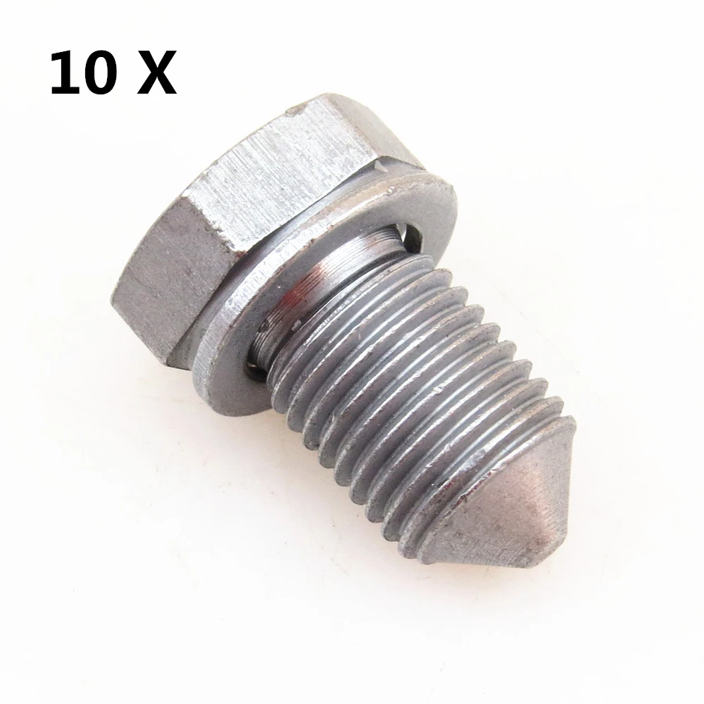

Öljyt tuli vaihdettua ja edellisessä autossa oli tottunut siihen että kun tilasi uuden propun niin mukana tuli tiiviste. Pöjänä en tietty tarkastanut ja uusi proppu tuli ilman tiivistettä joten käytin sitten vanhaa. Varmaan arvaatte mikä on lopputulos. Sen verran hitaasti kuitenkin näytti kostuvan että ehkä tuolla muutaman tonnin vois ajella ja vaihtaa sitten uusiks vähän lyhennetyllä välillä. :facepalm:
Ööh, miksi proppu pitäisi vaihtaa? Tiiviste se yleensä vaihdetaan ja sitäkään minä en muista ostaa kuin äärimmäisen harvoin. Kyllä se yleensä muutaman kiristyskerran kestää. Ainakin tavallinen lattatiiviste.
Kyllä se tiiviste on osa proppua joissakin autoissa, älä kysy mikä neronleimaus tuo on ollut suunniteljalta.
Minkälainen rakenne se tämmöinen on? Eikö siihen voi laittaa vaan irtotiivisteen? Itse olen vaan hehkuttanut vanhan kuparitiivisteen. Uusinut sen aina "joskus" kun sattuu tippumaan öljykippoon eikä jaksa kaivella esiin.
Tällainen onkohan tuo nyt SEMS pultti nimeltään oli vanhassa Audissa. Eli tiiviste ei irtoa pultista. Hinta oli tietty kuparitiivisteeseen verrattuna kymmenkertainen mutta silti vain noin 1 € eli tuli aina vaihdettua.
READXT-10X-Oil-Drain-Sump-Plug-Screw-Bolt-For-Passat-B6-B7-Bora-Golf-6-mk6.jpg_Q90.jpg

Minusta on paljon hölmömpi suunittelumoka tuo vag öljypropun kiinteä tiiviste esim, vaimon Roomsteriin uusi tulppa maksaa marmorilla 4-5 € ja motonetissa 2€ kun taas pelkkä kuparitiiviste maksaa kymmeniä senttejä.
Joutuu irrottamaan pultin ja tukivarren että pääsee käsiksi satulankannattimen pulttiin.Itse satulan saa irti ilmankin joten ei tuon pultin irroitus ole iso vaiva kun takalevyjä ei kuitenkaan tarvitse uusia kuin kerran kaksi auton elinaikana.
Tuohon volkkarin proppuun voi vaihtaa myös pelkän tiivisteen, jos se on muutamasta eurosta kiinni.
Ole hyvä ja kerro miten se tapahtuu kun vanha ei irtoa kuin katkaisemalla,mitenkä saat uuden tilalle kun kierteen halkaisia on useamman millin isompi kuin prikan sisämitta ?
Katkaisemalla se vanha ja laittamalla sopivan kokoisen tiivisteen tilalle. Yksikään ei ole vuotanut tippaakaan.

Jos kyseessä on pitoauto, niin tilaa jonkun varaosatilauksen yhteydessä sen 10kpl suoraan hyllyyn (tai vaikka enemmän jos tulee useamman kerran vuoteen vaihdettua öljyt), niin voi aina heittää uuden tiivisteen. Usein ulkomailta tilattuna maksavat jotain ~10snt/kpl, joten ei paljon säästä tuolla hehkuttamisella ym.
Ei haittaa, vaikka uuden prikan sisämitta on sama, kuin kierteen halkaisija. Hyvin on pitäny öljyt.
