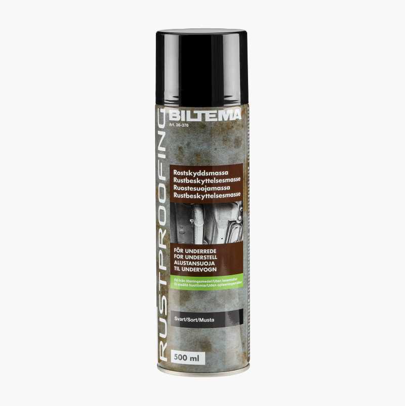

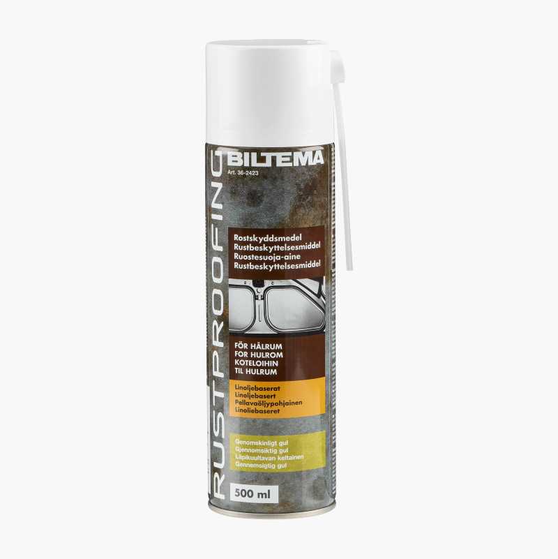

Minkä aineen olette todenneet hyväksi ruosteen pysäyttämiseksi/muuntamiseksi? Käyttötarkoituksena siis harjata pahimmat irtoruosteet pois ja aine päälle, jonka jälkeen suoraan suoja-aine päälle (kuivumisen jälkeen tietysti, ja tätäkin saa suositella). Tai aina parempi jos sama aine antaa myös suojan.
Kohteena auton alusta/helmat takapuolelta, eli jäljen ei tarvitse olla kaunista.
Alla oleva Bilteman kombo mistään kotoisin? Tai pellavaöljysuihke tuon suojamassa sijaan? Useampi erilainen suojamassa myös näytti olevan, mutta en tiedä näistä itse mitään..
Tai
Vähän tyyriimpääkin kamaa näytti olevan Motonetissa, mikä saattaisi tehdä muuntamisen ja suojaamisen yhdellä kertaa

Nuo brändien omat tuotteet on melko usein joko sitruunahappoa tai fosforihappoa merkkilisällä. Tuo CRC Rust Seal kuulostais olevan fosforihappoa, eivät oo vaan KTT:ssä kertoneet.
Alustaan varmaan tuo fosforihappo paras, jos ei aio maalatakkaan. Sen päälle ohuesti Dinitrol ML, ja jos kulutukselle altis kohta niin kiveniskumassa vielä.
kun kyse on helmoista niin menisin ite tällä -> ruosteenpoisto: hiekkapuhallus tai rälläkkään harjalaikka.. maalaus: 2k epoksi pensselillä. päälle suihkii mustan kiveniskusuojan
Kaikki tuollaiset siveltävät ruosteenmuuntajat toimii samalla tavalla, eli toimii, joten merkillä ei väliä. Ensin skrapaamalla ja teräsharjalla isoimmat ruosteet pois, sitten tuota ruosteenmuuntajaa päälle. Tärkein neuvo on tähän, että laita sitä ruosteenmuuntajaa ensin johonkin pieneen erilliseen astiaan mistä sitä käytät ja jos ainetta siihen jää yli, älä kaada sitä takaisin pulloon. Koko pullo on pilalla sen jälkeen, jos se käyttämäsi pensseli käy siellä pullossa tai kaadat sinne ainetta takaisin.
Alustan ollessa kyseessä, laita päälle mieluummin paksua siveltävää alustamassaa. Noista spraykannuista tuleva suihke tekee aivan olemattoman paksun massakerroksen tuollaiseen paikkaan.

Ei tässä kysytty millä ruoste lähtee irto-osista, vaan miten tehdään pikafiksi auton pohjan pintaruostevammalle.
Ja sit jengi ehdottelee jotain hiekkapuhalluksia, 2k maalauksia, sitruunahappoon upotusta jne:lol:
Ei muistakaan ehdotukista haittaa ole, mutta tosiaan muunninaineilla ajattelin nyt mennä.
Kiitoksia ehdotuksista, eiköhän teräsharjalla ja jollain tuollaisella fosforihappo-pohjaisella aineella pääse alkuun. Alustamassa tai paksumpi maali pensselillä päälle :)

Ei koskaan alustamassaa vanhaan autoon! Korkeintaan kotelonsuojaa tai öljyä. Esim. Bilteman öljy on hyvää, pitää vain joka vuosi käsitellä.
Vanhan auton pohjaan jää aina ruostetta ja massa vain nopeuttaa ruostumista, kun kosteus pääsee pellin ja massan väliin. Pelti lähtee sen jälkeen isoina ruostelastuina pois. Massattu pohja voi näyttää hienolta, mutta kun lastut irtoavat, on ruostevaurio jo tosi paha.
Sitten kun pitää hitsata tai maalata, niin massa pitää kaapia pois, sitä ei saa hiekkapuhallettua.
Toi alustamassa on vilunkia katsastusta varten, kun mätä auto pitää saada läpi. Massan alle saa piilotettua kaikenlaisia virityksiä.
Juu sen verran löytyy ruostetta, että ehkä ei massaa. Tai toki jos kaiken saisi muunnosaineella poistettua, mutta vähän epäilen. Päätymässä nyt Dinitrol ML kotelosuojaan kuten @Catrik suositteli + päälle Dinitrol 4941 alustasuoja kohtiin joiden pitää kestää paremmin kulutusta. Mietin vielä tuota fosforihapon tai muun muuntimen käyttöä, että onko vaivan arvoista käyttää ennen kuin suihkii Dinitrolit pintaan.
pelkkä dinitrol ml peseytyy talven aikana pois, ei toimi. se tarvii suojaksi aina alusta/kiveniskumassan. ml toimii lähinnä primerina kovemmalle tavaralle.
Ruosteen poistoon muuten edukas ratkaisu on puuilosta löytyvä kalkin- ja ruosteenpoistoaine (teknoseesam).
Ei Dinitrol ML ole mikään praimeri, sen päältä tipuu kaikki 99%sti, kun on kotelonsuoja mikä jättää vahamaisen ja liukkaan pinnan.
ML:n tuotetiedoissa ainakin mainostetaan primeriksi, ja sain sellaisen käsityksen, että tuota suositellaan laitettavan ensin ja heti Dinitrol 4941 päälle.
Dinitrol ML on korroosiolta suojaava kotelonsuoja-aine ja kylläste, jolla on erinomainen läpäisykyky. Dinitrol ML tunkeutuu pienimpiinkin hiushalkeamiin poistaen niistä kosteuden. Kuivuessaan se muodostaa ohuen ja kulustusta kestävän, rasvamaisen suojakalvon. Tuote soveltuu erityisen hyvin suljettujen kotelotilojen ja saumojen käsittelyyn sekä primeriksi ruosteisille pinnoille. Dinitrol ML kiinnittyy hyvin erilaisiin pintoihin, ei vahingoita lakkapintoja ja on kuivuttuaan tuoksuton.
ja oon itte ihan koittanu miten se toimii pelkästään ainoana pohjassa kevyesti ruostuneessa pohjassa. Ei toimi mitenkään. kotelosuojat koteloihin. Pohjassa yksinään se poistuu sieltä kun ei kestä vesi/suola/kivisuihkua yksinään oikein ollenkaan. Sanoisin että ML pohjaan, 24h kuivamista että muuttuu tahmeaksi, sitten kovat alustamassat päälle, tarttuu ja suojaa hyvin. Näin olen tehny ja hyvin on ruosteet pysyny poissa.
Kaikkein paras ja halvin alustansuoja on kun joka kevät /kesä kun vaihdat öljyt niin ruiskutat ne vanhat öljyt sinne alustaan.
