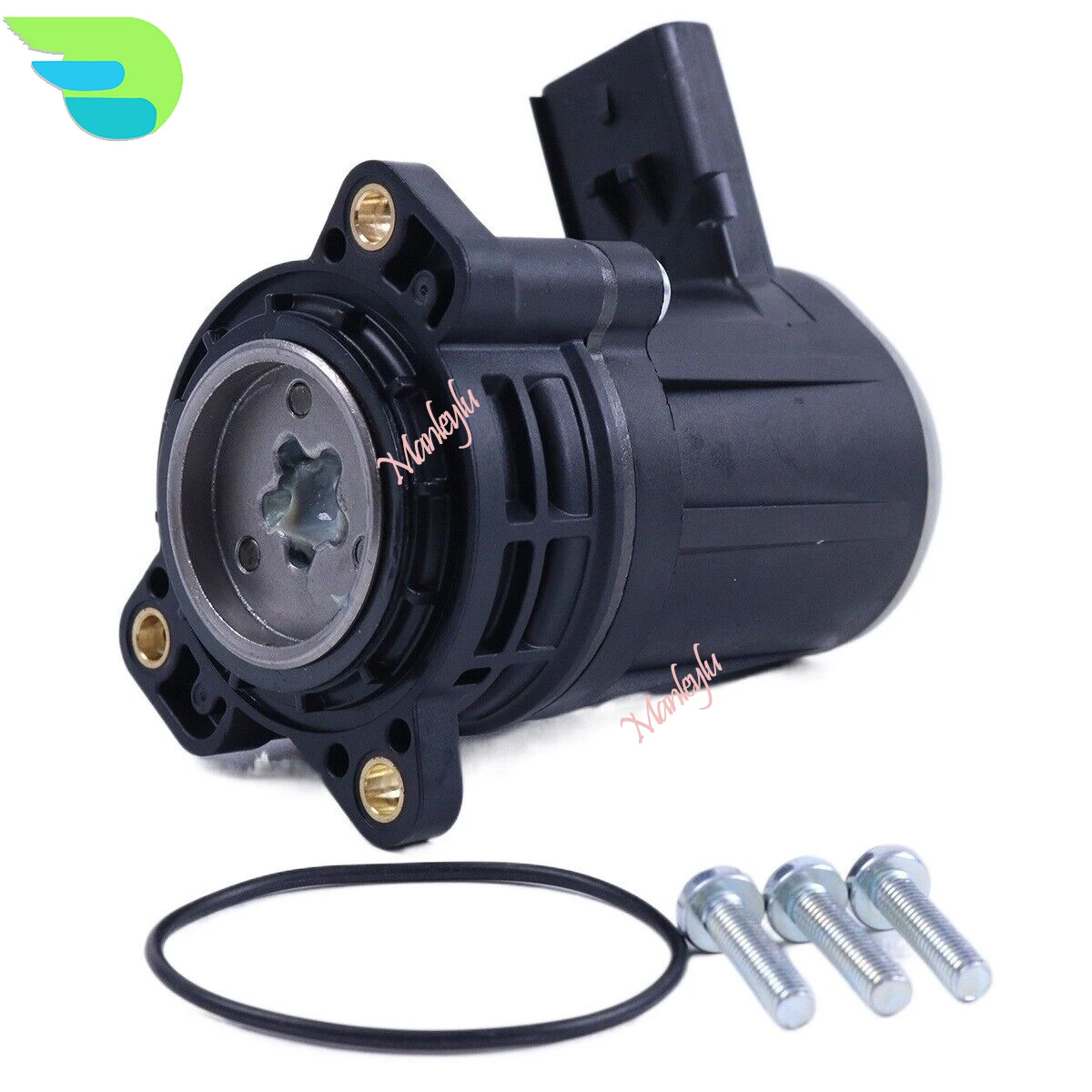

Auto Model S 90D, 8/2016, 249tkm. Seisontajarrusta tuli jotain vikaa tänään. Eli auto kyllä onneksi liikkuu, mutta seisontajarru ei kytkeydy päälle. Eli auto rullaa, jos ei paina jarrupoljinta.
Googlen mukaan siellä on kaksi servoa, jotka liikuttelee käsijarrun jarrupaloja.
Täytyy huomenna mennä sinne auton huoltovalikon puolelle, jos sieltä selviäisi enemmän. Esim se, että onko vika vasemmalla vai oikealla puolella.
Eilen tosiaan alkoi Tesla Model S 90D 8/2016 valittamaan käsijarrusta. Ajettu 249tkm.
Tulee kolme eri häiriötä.
Avasin auton ikkunat ja mielestäni vasen taka käsijarru kyllä pitää normaalia ääntä. Oikea taka ehkä mykkä kokonaan? Mutta pitää varmaan kaverin kanssa paremmin kuunnella, että pyöriikö käsijarrujen "servo" moottorit molemmilla puolilla.
Käsijarru ei siis ole jäänyt vielä kertaakaan päälle, eli ehkä hyvää tuuria oli matkassa?
Miten lähteä korjaamaan? Ehkä tilaan kaksi tuollaista halpaa "servoa" käsijarruun ja vaihtaisin ne? Ehkä alottaisin remontin takaa oikealta? Mutta aivan arpapeliä vielä, että kumpi puoli on mennyt rikki?
