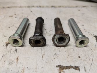

Täällä on korjattu mopoautoa. Takajarrusatulat meni vaihtoon jo takuuaikana, nyt 35tkm kohdalla vaihtui alapallonivelet ja etujarrusatuloiden männät sekä liukutapit olivat täysin jumissa. Lisäksi takaiskari vuotaa. Melkoisia rimpuloita nämä:lol:
Jarrusatuloihin ei sitten kannata ostaa noita tarvikekorjaussarjoja. Liukutappien tukipinta joka tulee satulan pidikettä vasten on reilusti lyhyempi kuin alkuperäisissä ja kiristettäessä sillä saa mulvattua "alumiinisen" pidikkeen piloille.
Kuulostaa täysin normaalilta tavallisessa autossakin Suomen olosuhteissa. Mopoauton nopeus paljon hitaampi, niin vastaako tuo sitten ~70 tkm tavallisella autolla. Etenkin levyjarruja saa puhdistella välillä vuoden välein, nykyiset pitkät kosteat syksyt ovat omiaan likaamaan ja ruostuttamaan. Onneksi moni merkki on siirtynyt rumpujarruihin takana.
ps. Vanhat liukutapit näyttävät tosi hyviltä vielä, itse puhdistaisin ne tai vaihtaisin korkeintaan suojakumit, jos rikki. Porakoneeseen toinen pää ja pyörittää hiomapaperia vasten puhtaaksi tiivisteuran. Muu liukupinta näyttää olevan öljymoskassa, niin lähtee tärpätillä puhtaaksi tai kevyellä kiillotuksella.
