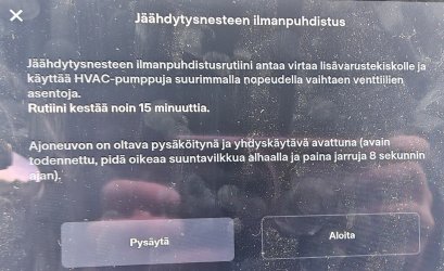

Näyttäisi että ne vaihtoventtiilin näköiset jutut vesiputkissa luultavasti toimii (ei toki varmuutta). Vesipumppu myös tuntuisi toimivan.
Laitoin nyt jäähdytysnesteen ilmanpuhdistuksen päälle, mutta se ei varmaankaan auta mitään. Siinä ilmeisesti menee 15 minuuttia.

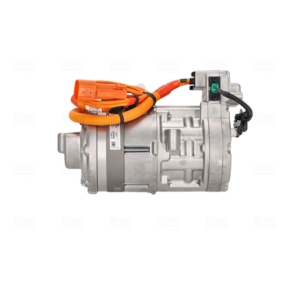

Facen puolella ainakin yksi epäilee, että kompressori on rikki.
Omat lisäveikkaukset voisi olla, että kompressorin akseli poikki? Tai sitten joku oikein paha tukos jossain ja ei siksi toimi ilmastointi ollenkaan? En vaan osaa sanoa, että onko tukos edes mahdollista missään ilmastoinnissa?
