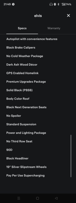

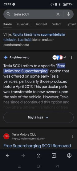

pystyykö noita ilmaisia supercharger latauksia tarkistamaan jostain runkonumeron perusteella tms.? Ei aina lue noissa nettiauton ilmoituksissa välttämättä jos myyjä ei ole tilanteen tasalla.. Nopean otannan perusteella saa aika paljon latailla, että saavuttaa etua kun noista selvästi pyydetään tuhansia enemmän kuin autoista, missä ei latauksia ole mainittu..
Ne oli Q1 / 2017 rekisteröidyt niitä aivan viimeisiä, jossa on ilmaiset lataukset. Eli missään 4/2017 rekisteröidyssä autossa ei ole koskaan ollutkaan. Eikä uudemmissa.
Mutta jos auto on myyty jossain vaiheessa Teslalle, niin siellä poistavat ilmaiset lataukset.
Munkin 8/2016 on alunperin ollut noilla latauksilla, mutta ei ole enää (Tesla ostanut auton).
Ilmaisten latausten koodi on: SC01
Mun S 90D FL oli joulukuussa 23k€, mutta tosiaan SC01 autot olisi olleet hieman kalliimpia, eikä mitään sopivaa oikein ollut saatavillakaan.
Teslan puhelin sovelluksessa pitäisi näkyä, jos ilmaiset lataukset olisi olemassa.
Ei siis pysty tarkistamaan, kun osassa lataukset on poistettu Teslalla.
elvis kissan mukaan nimetty auto, Tesla sovellus:
Tuossa siis näkyisi ilmeisesti koodi SC01, jos lataukset olisi.

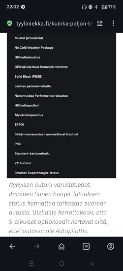

Tyyliniekan matikassa on paljon ajavalle se virhe, että vaikkapa tuosta 60tkm ajosta pitää aika pitkälle ajaa kotoa suoraan poispäin, jotta luvut täsmää. Jos kiskoo vaikka työpäivittäin 250km, eli 220 päivänä, se on 55tkm. Tuollaisella matkalla ei taida vielä vanhankaan ässän akku tyhjentyä, joten kotilataukseksi menee. Mainitulla Espanjan reissullakaan ei saa kuin 8tkm lisää.
Laskelma siis täsmää vain jos erikseen menee lataamaan Superille tai se säännöllinen ajo on kotona ladattu akku tyhjäksi + ajoa muualla se 80%.
Se myös tarkoittaa, ettei taida mainittu 22kWh kulutus toteutua, vai kuluttaako maantieajossa muka noin paljoa? Motareitahan ei täällä ole niin montaa sataa kilometriä putkeen, ellei jostain syystä halua ajaa Turku-Tampere väliä Helsingin kautta.
Varmasti joku tulee kohta kertomaan, miten tämä osuu juuri omaan ajoprofiiliin, vaan kuinka monelle?
Tunnut nyt olettavan kovasti, että palaa kotiin päivän päätteeksi mitä tekstin perusteella ei voi päätellä. 50 tkm vs 60 tkm enemmänkin viittaa ettei palaa kotiin joka päivä. Kuten maininta, että kotona pyöriessä ajoa ei tule. Motareita kyllä löytyy tarpeeksi niitäkin, katso vaikka E18. 22 kWh on hämmästyttävän pieni keskikulutus, jos ajaa rivakasti eli käytännössä varmaan 20 yli rajoituksen motarilla ja maantiellä. Käytännössä vauhtia siis aina 100-140 km/h.
e: Sinällään noihan on vain suuntaa antavia esimerkkejä, joista näkee ettei optimitilanteessakaan ilmaisesta latauksesta juuri rahanarvoisesti kostu.

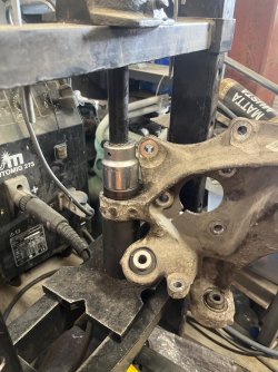

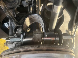

Model 3:een tuli nyt vaihdettua päivää ennen määräaikaa vialliseksi toimitut puslat, toinen näistä oli kyllä ihan ok, mutta toisessa ihan tuntuva välys. Yritin vaihtoa varten ostaa työkalunkin tuohon, mutta kukaan ei suostunut myymään.
No oman prototyypin tein kierretangosta, muutamasta sopivan kokoisesta putkesta, joka lovettu vastaamaan tukivarren muotoja. Hädin tuskin lähti kuskin puoli lähti noilla auki, kiinnilaitettaessa tuli vielä lisävahinkoa suojakumiin kun 36mm monikulmainen hylsy ei ollutkaan täydellinen vastinkappale puslalle.
Mutta apukuskin puolella kierretangolla ei saanut mitään näkyvää aikaan, korvasin sen 12.9 pultilla mutta sekin napsahti poikki, joten koko napa vaan pois ja prässiin, siellä lähtikin vauhdikkaasti osa irti, ja uuden sai painettua paikalleen sopivan kokoisen laakerin ulkokehällä.
Summa summarum. Ehkä kannattaisi vaan ostaa motonetistä uudet olat, joille tarjottiin vissiin 3v / 75000km takuu, jos seuraavassa katsastuksessa pomppaa, niin saa näppärästi vaihdettua koko osakokonaisuuden uuteen.

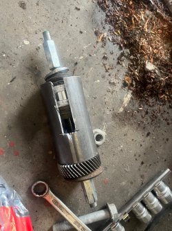

Tähän varmasti kävisi tällainen työkalu kun löytyisi sopivilla mitoilla:

Samalta valmistajalta löytyy, mutta eivät suostuneet myymään ennen kuin saavat uuden version tehtyä markkinoille, oli kuulemma asiakkaat saaneet rikki. Teslan oman ohjeen mukaan pitäisi vähällä voimalla irrota, mutta tuskin jos on muutaman vuoden suolakylvyssä olleet, mullakin pamahti m12 12.9 pultti poikki (toki oikea ainevahvuus olisi ollu 14)… Ei tullut mieleenkään laittaa loctiteä kaveriksi uusien puslien kanssa, kuten tehtaan ohje kertoo.
Mutta tälläselle penninvenyttäjille suosittelen ottamaan koko navan irti, ja prässillä tekee vaihdoin, itsellä oli alapuslassa vähän klappia, mitä inssi ei ollut huomannut. Irti ollessa tuonkin saa vaihdettua.
Mulla on tuo Lincosin työkalu (Rear Steering Knuckle Bushing Puller for Tesla Model 3 and Model Y W0747 | Lincos) ja olen vuokrannut sitä parille yksityishenkilölle. Kummallakin on onnistunut tuolla työkalulla vaihto, mutta laakereita on mennyt rikki työn lomassa. Nuo holkit tuskin menevät miksikään, joten vaikkapa trapetsikierretangolla tuosta saa varmasti kestävän.
Mistä kuulit, että uusi versio olisi tulossa?
Yksi huomionarvoinen seikka on, että aika helposti sitä puslaa alkaa työntämään väärään suuntaan ja eihän se silloin mihinkään liiku. Kyllä kai tuolle navalle voisi hieman lämpöäkin tarjota, jolloin alumiininen napa laajenee enemmän kuin oletettavasti teräksestä tehty puslan ulkokehä. Helpottaa sekä poistoa että asennusta.
