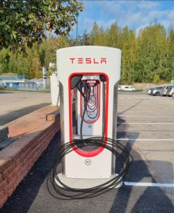

⚡⚡️Hyviä uutisia kaikille Teslan ja sähköautojen kuljettajille! ⚡⚡
Tesla on laskenut hintoja julkisessa supercharger-verkostossaan Suomessa.
Keskihinta on nyt 0,34€/kWh ja joissakin paikoissa jopa alempi.
Yleisin hinta on 0,33€/kWh, mutta esimerkiksi Pyhtään ja Espoon supercharger-asemilla Tesla-omistajille hinta on 0,26€/kWh.
Good news for all Tesla and EV drivers – Tesla decreased the prices on our public Supercharger network in Finland.
The average price is now 0,34€/kWh, sometimes lower at some locations.
0,33€/kWh is the most regular price but for example the Superchargers in Pyhtää och Espoo cost 0,26€ for Tesla owners.
