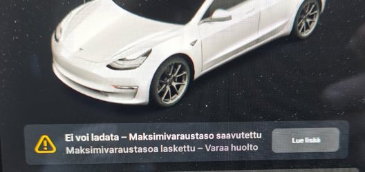

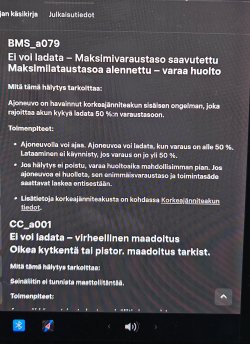

Model 3 (2020) ja vajaa 70 tkm mittarissa. Tuli mieleen tässä syksykelillä, että ei se talvikaan enää niin kaukana ole ja mitenhän kestääpi PTC-vastus? :p
Onko porukalla millä kilsoilla ja ikäisenä porsinu se vastus? Mietin, että jos olis viisas ja väkevä, niin tilais sellaisen valmiiksi hyllyyn, että jos hajoaa kovilla pakkasilla, niin olis muutaku laittaa uutta osaa paikoilleen & matka jatkuu :thumbsup:

Keskustelujen mukaan osalla hajonnut takuuaikana alle 80 tkm, osalla 100 tkm, osalla kestänyt yli 150 tkm, eli vissiin tuurissaan miten kestää.

Itsekään en tiedä PTC vastuksen vaihto-ohjetta. Varmaan aika helppo? Ainakin sain itse ilmastoinnin kompressorin vaihdettua. Vielä helpompi (taisi olla) alatukivarren vaihto taakse vasemmalle puolelle. Oikealle oli onneksi jo vaihdettu uusi versio siitä.
Eli vaikka PTC:n tilaus Teslalta, niin on ainakin osa valmiina odottamassa. Joskus noita ei ole ollut missään varastossa ja toimitusaika on ollut pitkä? Eli käytetty PTC voisi olla siinä kohdin ok patenttikorjaus, jos sen saa nopeammin kotiin tilattua. Toki uusi kestäisi sitten taas tosi kauan, eikä tarvitsisi kokoajan vaihtaa "uutta" tilalle.

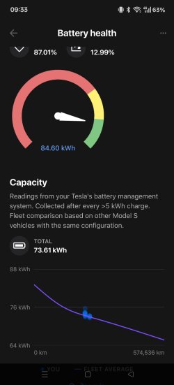

Tessie sovelluksen mukaan vielä juuri ja juuri 87% akun kunto.

Jotain softapuolen hommia pitää vissiin kans tehdä jos vaihtaa vaurioituneen ptc elementin tilalle uuden.

Tein nyt syyskuun puolella Teslan oman akkutestin. 86% oli tulos. Katoin Tessiellä helmikuussa, niin näytti yli 90%. Vois tehä melkein uusiksi ja verrata onko se muuttunu. No ei siinä monen kW eroa ole. Kokonaiskapa uutena 75 kW, josta käytössä vähän vähemmän ja nyt oli 61 kW.
Tämähän meni jännäksi... :lol:
Mietinki vähän, että aika ihme ku akun kapa laskenu 6 kk reilu 90%:thumbsup: (Tessie) -> 86% (Teslan oma 🔋 testi). Aattelin, että voiko olla nuinki iso heitto...
Nyt aamulla virheilmoitus BMS_a079.
Solis korkeajänniteakun vika ja latausta rajoitettu 50%:iin.
Onneksi akkutakuuta voimassa :giggle:
Oli kyllä näppärä Teslan appilla varata huolto :thumbsup: Parin viikon päästä alustava korjausaika.
Saa nähä miten käy :D
