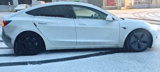

Olisi vanteisiin keskikupitkin, mutta pölykapseleista ilmeisesti olisi ainakin pieni hyöty? Pölykapselit oli ainakin helppo laittaa paikalleen. Vähän tyylikkäämmän näköinen olisi toki vanteet paljaana.

Äkkiä jo totuin noihin jo edessä oleviin pöläreihin 😅 Takana vielä talvivanteet ja jotenkin ne on vähän liian tummat, kun erottuu huonosti.
