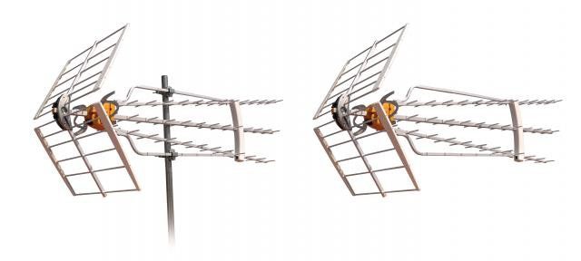

Vanhaa ketjua jatkan, kun otsikointi on aikaslailla osuva ongelmaani :
Kesämökillä Porvoon lähistöllä, aiemminkin ollut hiukan haastavaa saada kunnon kuvaa näkyviin TV:stä.
Oma antenni mökin päädyssä, metrinen putki, ei vahvistimia tms, suora johto antennilta asti, ilman liitoksia ja haaroituksia TV:een tökkeliin takalevyssä.
Sijainti on melko varmasti haastava, koska muistan kun tuon torpan ostimme aikoinaan ja remppaa aloittelimme, lähti lavalle muiden purkujätteiden mukana melko pitkä antenniputki….
Hankin sinne sitten uuden Televes (muistaakseni) antennin Verkkiksestä. Pitäisi oleman kelpo ja vastaanottokykyinen antenni heikossakin kentässä.

Mastovahvistin kannattaa hankkia ennen antennin vaihtoa yms. Alle satkulla löytyy riittävän hyvä ja virtalähteen vaatii vielä lisäksi. Esim. Televés 560121 mastovahvistin. Katsot vain, että siinä on LTE 700/800 suojaus. Samaan tilaukseen muistat ottaa myös F-liittimet. Kaapelin uusintaa kannattaa myös harkita, jos on kovin vanha. Mulla on matkaa lähettimeen n. 50km eikä koskaan ole TV näkynyt kunnolla
ilman mastovahvistinta. Vahvistimen kanssa signaaliarvot pääsääntöisesti 100/100.
Jos siinä verkkiksen antennissa on sisäinen vahvistin, niin sille pitää syöttää sähkö että se aktivoituu.
Se on melko varmasti tämä laitos :
Mutta tuli siis ilman mitään virtalähdettä tai vastaavaa, eli lienee minulla nyt passiivisessa tilassa. Täytyykin opiskella lisää miten siihen tuon virransyötön (jos tuohon malliin se sopii ja toimii) kehittelen.
Edit : esim tuon se taitaa vaatia ruvetakseen pelittämään ”paremmin” kuin tuossa nykyisessä passiivitilassaan :

Joo, joko erillinen virransyöttölaite, tai sähkön syöttö televisiosta/digiboksista. Ainakin osa telkkareista osaa syöttää tuon 12v vahvistimelle, kun vaan asetuksista kytkee päälle.
Speksien mukaan tuolle antennille kelpaa oikeastaan mikä vaan 12V tai 24V antennivahvistimen poweri. Tuo linkkaamasi vaatii antennijohdon kiinteää kytkentää, itse olen suosinut sellaisia malleja joissa on antennijohdolle F-liittimet niin on helpompi vaihtaa poweri jos se sattuu hajoamaan. Ja noita powereitahan hajoilee sillointällöin, faijan asuntoon olen viimeisen 25v aikana 2kpl vaihtanut.
Ja tosiaan, kuten Pakanakin mainitsi, kannattaa kurkata telkkarin manuaalia sen verran että onko siellä vahvistimelle jännitesyöttö valmiina, sillä voi ainakin kokeilla auttaako mitään. Itse en ole oikein noista telkkareissa ja digiboxseissa olevista antennivahvistin-powereista tykännyt, koska se pitää muistaa ja ottaa huomioon kun vaihtaa laitetta. Siitähän se vasta ihmettely alkaakin kun yhdellä telkkarilla toimii ja kun vaihdat toiseen niin ei toimi etkä muista että telkkari poweroi antennivahvistimen.
5v taitaa olla tavallisempi, tapauskohtaista riittääkö?

No kipasin sinne Verkkikseen ja hain antenniin ”kuuluvan” Televesin oman virransyöttöpurkin tuonne antennin suuntaan.
Ja johan pomppasi !
Ilman tuota värkkiä, oli voimakkuus tänään 9% ja laatu 34%. Näkyi toki….jotain ja jotenkin.
No purnukka väliin, liittimet ja piuhat kohdilleen, ja tökkeli seinään ja signaalinäyttö näkyviin ja HUPSASSAA mitä lukemia nyt tuleekaan !!!
Signaalin voimakkuus 94% ja signaalin laatu 100% !!!
Olen sanaton.
Eli vinkki Televesin antennin ostajalle, siis antenniin jossa tuo vahvistin löytyy itse antennista jo valmiina, tilaa mukaan tuo virransyöttölaite….
Joo.. Periaatteessahan se antennivahvistin ei tee muuta kuin nostaa signaalitasoa, eli yhtälailla se vahvistaa myös kaikki häiriötkin, mutta koska se tekee sen jo heti siellä antennissa, se signaali ei ole ehtinyt vielä heiketä lainkaan, joten sillä vahvistimella on optimaalinen paikka vahvistaa sitä signaalia.
Merkittävä tekiä heikon signaalin vastaanotossa on vastaanottimen virittimen herkkyys. Yleisesti ottaen televisioiden sisäiset virittimet eivät ole erityisen herkkiä, ja jos sun tavoitteena olisi esim vastaanottaa jotain venäläistä tv kanavaa (joka porvooossa on luonnollisesti todella heikko), voisi ratkaisu ollakin toimia ilman vahvistinta. Virolaiset kanavat siellä todennäköisesti näkyy ilman sen kummempia ponnisteluja.

Mua jäi häiritsemään oliko tuo vahvistin välissä ilman ohituskytkentää, silloinhan siinä tulee reippaasti vaimennusta
Nuo integroidut vahvistimet ohittuvat automaattisesti kun ei tule sähköä.
Ei siitä vahvistimesta tulisi käytännössä mitään läpi muuten. Tosin varmaan vastaava antenni ilman sitä sisäistä vahvistinta tuottaisi hieman voimakkaamman sinkun puhtaasti passiivisena.
Mielenkiintoista olis kiva nähdä joku lohkokaavio kytkennästä, rele olisi yksinkertainen ainoastaan koaksiaalirele maksaa helposti enemmän kuin muu kytkentä.
En kyllä usko että siellä mekaanista relettä olisi, mutta jotenkin se sen vahvistimen myös osaa ohittaa. Antennin passiivinen vahvistus ilman sähkösyöttöä on suunnilleen samalla hehtaarilla kuin vastaankokoisen tavallisen antennin, eli merkittävää haittaa siitä vahvistimesta ei ole.
Se hyvä puoli tuossa on että jos antennin taajuus joskus annetaan johonkin muuhunn käyttöön, vahvistimen voi sammuttaa. Monet aktiiviantennithan lakkasivat toimimasta kun siihen tuli lähelle liian vahva lte800 tukiasema, joka sai vahvistimen yliohjaamaan.
Muistelisin että esim PIN-diodeilla pystyisi tekemään RF-kytkimen eli DC:llä ohjataan johtaako se vai ei.
Tuo kävi mielessä en vaan osaa hahmottaa miten tuo toimisi ilman sähköä kynnysjännitteet tulevat vastaan.

Mahtaako sisä antennivahvistin joka kytketään antennipiatorasian ja TV:n välille olla toimivia?
Tilanne se että TV pätkii, signaalin voimakkuus 0-40 % ja laatu pääsääntöisesti 90-100 %. Kuva pätkii, joskus ei signaalia ollenkaan.
Katolla on ilmeisesti jo olemassa oleva antennivahvari jonka toiminnasta ei tietoa kun talo just ostettu.
Antenni on tän näkönen mut isompi:
