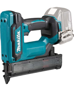

Ja toinen kysymys viimeistelynaulaimesta. Onko järkeä ostaa akkuversio >300€:lla vai meneekö reilun 100€:n paineilmakäyttöisellä? Eli käytännössä:

Mulla on tuo Makitan akkunaulapyssy ja 2ah akulla se on varsin näppärä. Mutta käyttöastetta on tullut, kun uuden okt:n kaikki listoitustyöt on tullut tehtyä itse. Siksi akkukone huusi hintansa. Jos olisin vain vaihtanut muutaman jalkalistan tms. uuteen, niin akkukone voi helposti olla ylimitoitettu työkalu, varsinkin jos paineilmaa löytyy. Tietysti jos myöhempääkin käyttöä on tai myy koneen homman jälkeen pois, niin siinä voi olla enemmän järkeä.

En maksaisi akkunaulaimesta noi paljoa varsinkin kuin paineilmaa on saatavilla. Halvimmatkin viimistelynaulaimet on ihan kohtuullisia.
