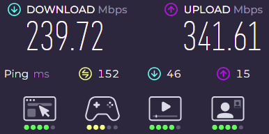

Tässä ollut Valoo nyt jo reilun vuoden verran ja kyselisin hyvän ja edullisen Mesh-reititin ratkaisun perään.
Kun Valoo tuli taloon niin heidän omalla purkilla nopeus oli speedtest sovelluksella noin 490 Mbps. Koska purkkeja oli kuitenkin vain yksi ja omistin jo Mesh-reititin setin (Jensen Omni Wi-Fi 6 Lite -mesh-järjestelmä (3 kpl) - Power.fi) niin lahjoitin reitittimen sukulaiselle.
Saan tuolla linkin setillä kuitenkin vain 99 Mbps nopeuksia (sekä up että down) ja se on alkanut häiritsemään. Onko siis vinkkejä mihin kannattaisi päivittää, jotta päästäisiin paremmille nopeuksille? Tekniikasta paremmin ymmärtävät voivat laittaa myös ehdotuksen, mikä noissa Jenseneissä on pullonkaulana?
Tottakai kiinnostaa mahdollisimman edullinen, mutta hyvä ratkaisu.
ja siihen Cat5E kytketty mesh-purkki (AC1500), lähes täysi liittymänopeus
sekä toinen mesh-purkki, joka on langattomana edellisen orja
