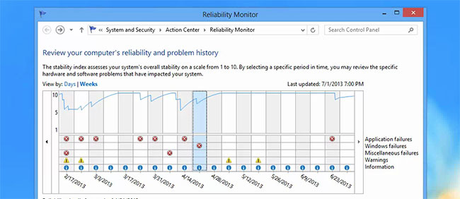

Reliability monitor on myöskin erinomainen työkalu nykyään Windowsissa, jolla voipi saada ideaa, miten pitkään ja mikä siellä taustalla kaatuilee jne...
Suomenkielisestähän tämä löytyy sitten nimellä Luotettavuushistoria sieltä ohjauspaneelin syövereistä.
^Jeps, osasin arvata sen .. tuokaan ei näemmä päivity reaaliaikaisesti kuten ei tapahtumienvalvontakaan :)
