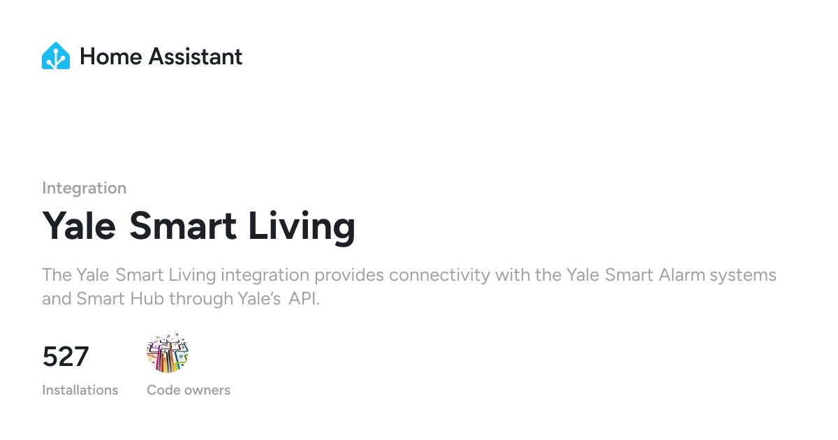

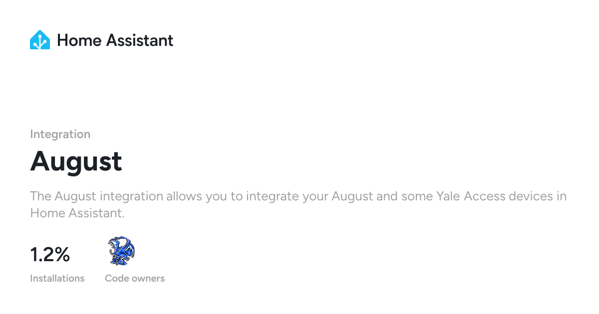

Ketjussa tipotellen tietoa ja uutta päivitystä, niin jos tuotteen tunteva nykäsee pienen koosteen, vahvistuksen mm seuraaviin.
Noilla Verkkokauppa.com hiluilla saa liitettyä ulkopuoliseen järjestelmään, saako sillä tiedon lukon tilasta, mitä muut ? Saako lukon auki ?
Edelläoleva siis tarvitsee tämän Verkkokauppa.com Yale Access -lukkomoduuli Doorman V2 -älylukolle 59,9€ ja tämän Wi-Fi sillalle 79,9€ (paketti hinta vähän halvempi 132,00 €)
Yalen omaa purkki pitää hommata jokaisen lukoon erikseen, Vsureen voi liittää kaikki lukot mitkä riittävän lähellä ? Muuta eri integraatio tuolle (paitsi jos hankkii Vsuren omia palveluita)
Vsure rauta saatavilla edelleen ilman kk kuluja ja ei tarvi nettiyhteyttä ?
Vsuren hinnastoa ja suoraa linkkiä viitattuun tuotteeseen en löytänyt tähän hätään.
Verkkokauppa.com linkit pätkii, tulee herjaa ettei löydy, saattaa toimi uudelleen ladatessa.
