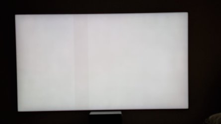

Nyt 75Q80D korjattu. Uuden paneelin vaihtoivat. Vanhasta takakansi+poweri+äitilevy. Lediohjainkortti tuli paneelin mukana uusi. N. 15min homma kaikkinensa onsitena kahdelta asentajalta. Ihailtavan nopeaa toimintaa kyllä kun 3arkipäivän jälkeen vikailmoituksesta homma on jo hoidettu.

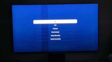

On kokeiltu molempia reittejä. Timeshiftiä tai recordingia ei löydy mistään menuista, oon kokeillut saada sitä pyörimään vanhanmallisella kaukosäätimellä, jossa noi nappulat ovat erikseen. Tehdasasetuksien palautus ei vaikuta asiaan. Ulkoista levyä kokeiltu nyt myös kokonaan ilman, että sitä esiformatoi, ei vaikuta sekään mihinkään.
Myös huoltovalikossa kävin ja asetin alueeksi Euroopan sijaan Nordicin, ei vaikuttanut asiaan muuta kuin sen verran, että kuvatiloihin tuli perinteiset vakiot, elokuvat ja filmmaker modet ihme silmänsäästömoden ja optimin sijaan. Kaikki tallennusominaisuudet on silti "Ei käytettävissä/Not available" tai eivät näy valikoissa ollenkaan.
Televisio kysyi heti alkuun kieltä ja sieltä Suomi löytyi, mutta kun televisio sitten kysyi, että millä alueella katsot TV:tä, niin sieltäpä ei enää Suomea eikä pohjoismaita löytynytkään edes huoltovalikossa käymisen jälkeen, vaan sieltä löytyy vain lähinnä näitä itäblokin maita ja sitten "muut", jonka valitsin. Voisin melkein veikata, että se on syy tähän, ettei tallennusmahdollisuutta anneta. Voisikohan tuota mitenkään kiertää? Kokeilin myös Viroa, mutta sen kanssa kanavahaku ei löydä mitään kanavia, "muut" katselualueella ne löytyy (Elisan kaapeliverkko).
Tän malli on siis Bigboxin kautta QE75Q80DATXXH ja esim. Verkkiksen malli on tismalleen sama QE75Q80DATXXH ja verkkiksen sivuilla on ihan avoimesti noista tallennusominaisuuksista kuvankaappauksen mukaisesti. Siksi tää nyt vähän ihmetyttää, että mistä tää homma mahtaa kusta ja miksei Suomea voi valita katselualueeksi?
Näköjään Nordic-malli mitä Giganttikin myynyt ja löytyy Samsung Suomen sivuilta olis TQ75Q80D.
Eli vissiin tää nyt sitten on Baltian malli joita verkkis on kai ennenkin "harmaatuonut". Itsekin erehdyin vertaamaan vaan verkkiksen sivuilta että sama malli on...

Kokeilitko muuten sitä "mute-volup-chup-mute" juttua aloitusvalikossa ja sieltä suomea? Tuskin se kyllä riittää...
Juu tuli tuokin kokeiltua. Sain sieltä kyllä Suomen valittua, mutta ei se noihin tallennusasioihin vaikuttanut, ainoastaan ilmeisesti verkko-/sovellusasetuksiin.
Kokeile toimiiko tällainen kikka Regionin vaihtoon? Eli tuo tummennettu kohta on tärkein.
  • Choose your language
  • Connect to your Wi-Fi network.
  • When you reach the "Terms & Conditions" screen, don't accept them yet.
  • On your remote, press the following sequence: Mute, Volume Up, Channel Up, and Mute.
  • You should see the "Internet Service Location Setup" screen.
  • Select your region.
Edit.. Jaa, tuota kikkaa olikin jo kokeiltu.
Itsekkin olen nähnyt tutuilla kahdella eri sampan (malleista ei tietoa) ruudulla tuota kirkkauden pumppausta HDR materiaalilla, todella hankalaa katsottavaa. No muutenkin sampan ruutua on turha hankkia niin kauan kun dolby vision tuki noista uupuu...
Kokeile tätä eli vaihdat service menusta PVR support true
Ei siellä ole sellaista valintaa ollenkaan. Enkä usko että pvr:n tukemisessa on ongelmaa, kyse taitaa olla aluerajoituksiin liittyvistä tekijänoikeusongelmista, kun on valittava "muut maat" Suomen puuttuessa valikosta.
